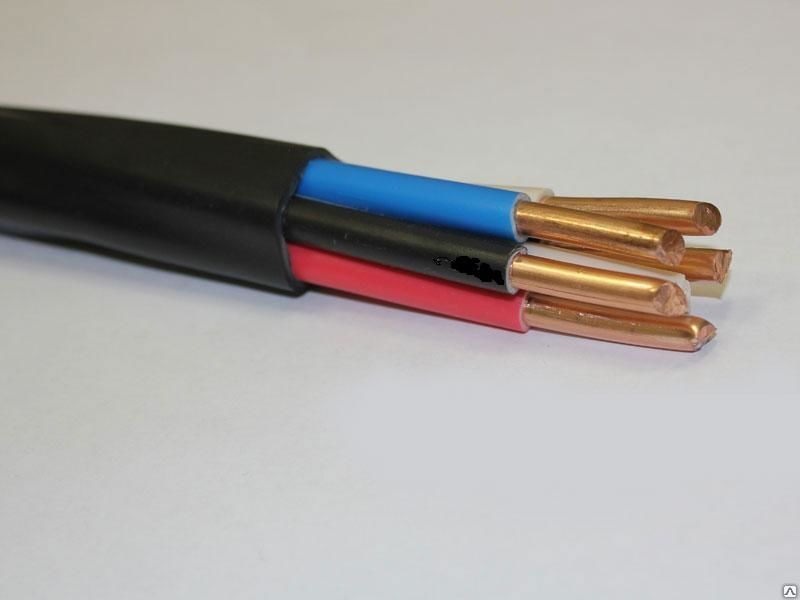

Кабель силовой ВВГнг(А)-FRLS 5х6
Конструкция барьера: три компонента, одна задача
Слюдяной барьер в современном FR-кабеле выполняется в виде обмотки из слюдинитовой ленты непосредственно поверх токопроводящей жилы, под наружной изоляцией.
Лента не является монолитным минеральным материалом - это трёхкомпонентный композит. Рабочий огнезащитный слой образует флогопит, мелкодисперсные частицы которого сформованы в гибкое полотно. Армирующей основой служит стеклоткань, придающая ленте механическую связность при намотке и сохраняющая геометрию вплоть до температур порядка 550 °C. Кремнийорганическое связующее обеспечивает гибкость и адгезию между слоями в нормальных условиях эксплуатации.
Принципиально важно понимать роль каждого компонента в огне. Связующее выгорает первым - на стадии 0-5 минут при начале пожара. Оно выполнило свою задачу ещё до того, как пожар начался: обеспечило технологичность изготовления ленты и плотность намотки. Стеклоткань деградирует к 10-15 минуте. После этого остаётся только флогопит - чистый минерал, который продолжает работать как диэлектрик в течение всего нормированного времени, иногда до 180 минут.
