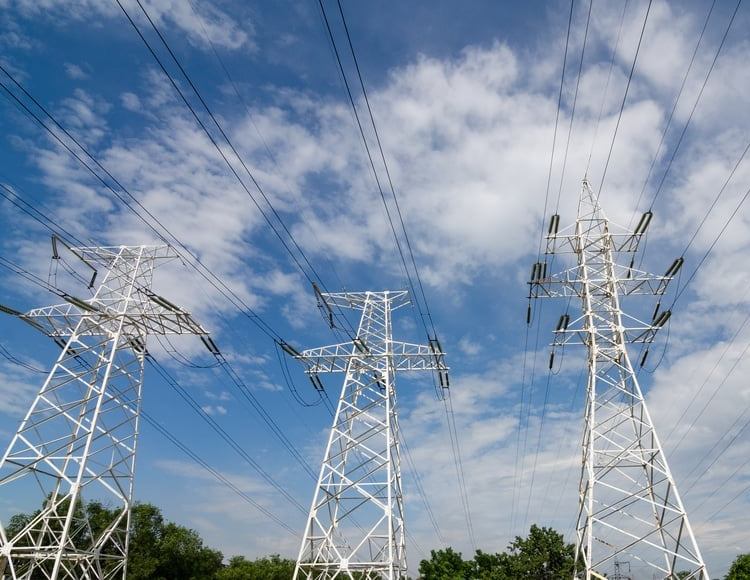

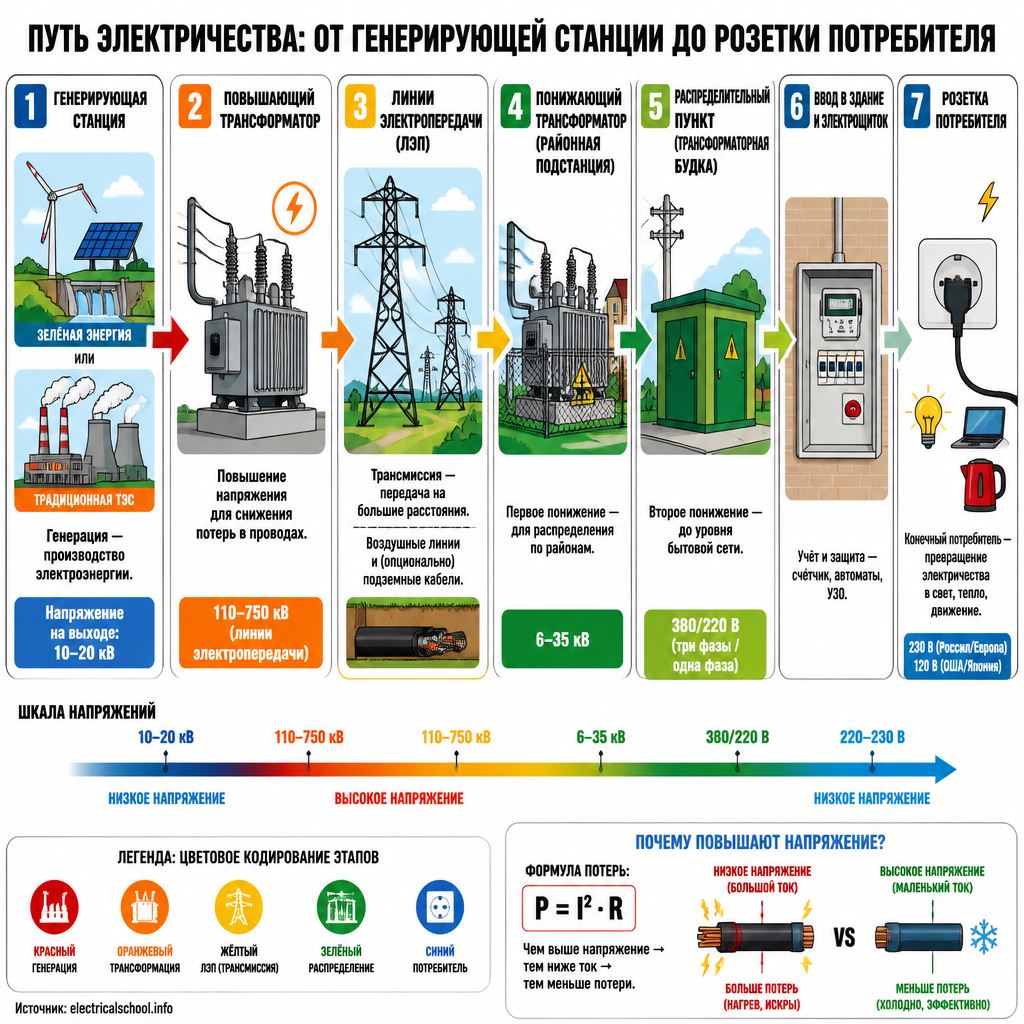

Первым и основополагающим принципом является использование высоковольтных линий передачи (ЛЭП) для транспортировки электричества на большие расстояния. Электрическая энергия, вырабатываемая на электростанциях, имеет сравнительно низкое напряжение — обычно от 6 до 24 киловольт, что недостаточно эффективно для дальних перевозок из-за значительных тепловых потерь.
Чтобы минимизировать эти потери, напряжение поднимается до высокого уровня, достигающего сотен и даже тысяч киловольт. Благодаря этому ток в проводах снижается, а потеря энергии, которая пропорциональна квадрату тока (согласно закону Джоуля-Ленца), значительно уменьшается.
Таким образом, высоковольтные линии электропередачи становятся основным средством транспорта электроэнергии, обеспечивая надежную поставку электричества на большие расстояния с минимальными потерями.
Второй ключевой принцип — использование трансформаторов, которые позволяют изменять уровень напряжения в системе.
Повышающие трансформаторы, расположенные на подстанциях рядом с электростанциями, увеличивают напряжение до необходимых высоких значений перед передачей по ЛЭП. А понижающие трансформаторы уже ближе к потребителям снижают напряжение до безопасных и пригодных значений для промышленного и бытового использования.
Трансформаторы играют критическую роль в поддержании стабильности напряжения по всей сети и обеспечивают возможность эффективного распределения электроэнергии на различных этапах.

Кроме того, важным моментом является организация схем распределения энергии на конечных этапах. Распределительные подстанции понижают напряжение до уровней, необходимых для промышленного и бытового потребления (например, 380 В и 220 В).
Сети распределения могут быть радиальными, кольцевыми и магистральными, что влияет на надежность и гибкость электроснабжения. Кольцевые схемы, например, обеспечивают резервирование, позволяющее быстро переключать питание в случае аварии на одном из участков.
