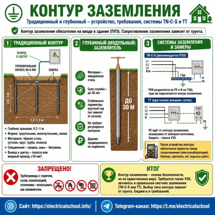

Контур заземления

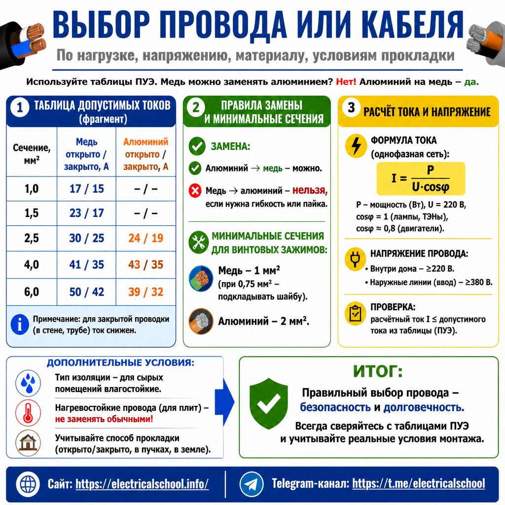

Как выбирать проводник
Сечение провода подбирают не по привычке и не по совету соседа, а по току, длине линии и способу прокладки. В типовых бытовых цепях часто ориентируются на 1,5 мм2 для освещения, 2,5 мм2 для розеток, 4 мм2 для более серьезных нагрузок и 6 мм2 там, где ток уже заметно выше. Но это не универсальная истина, а лишь базовый ориентир, потому что один и тот же кабель в воздухе, в трубе, в стене или в пучке будет работать по-разному.
Важно помнить и о материале жилы. Внутри дома обычно применяют медь, потому что она стабильнее в соединениях и лучше переносит многократные циклы нагрева и остывания. Алюминий допустим в отдельных внешних решениях, но внутри дома он менее удобен и требует аккуратного монтажа. Если приходится соединять медь и алюминий, нельзя делать это простой скруткой - нужны специальные переходные решения. Это не мелочь, а вопрос долговечности и пожарной безопасности.

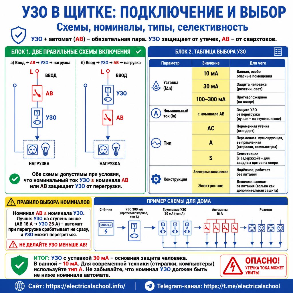

Автомат и УЗО: как они работают вместе
В дачной электрике автомат и УЗО - не взаимозаменяемые элементы, а части одной защиты. Автомат защищает кабель от перегрузки и короткого замыкания, а УЗО защищает человека и дом от утечки тока. Если ставить только автомат, то утечка может долго оставаться незаметной. Если ставить только УЗО, линия останется без защиты от перегрева. Поэтому щиток должен собираться как система, а не как случайный набор аппаратов.
На практике это означает, что сначала определяют нагрузку, потом выбирают кабель, после этого подбирают автомат под кабель, а затем уже ставят УЗО с подходящими параметрами. Именно такой порядок правильный, а не обратный. Популярная ошибка - поставить автомат с запасом «чтобы не выбивало». На деле это означает, что защита сработает поздно, а кабель будет греться раньше, чем автомат заметит проблему.
Номиналы и чувствительность
Для защиты человека обычно применяют УЗО на 30 мА. Для особо опасных зон иногда используют 10 мА, но такой вариант требует внимательного отношения, потому что слишком чувствительное устройство может отключаться слишком часто. На вводе дома нередко ставят противопожарное УЗО на 100-300 мА, чтобы защитить дом от скрытых токов утечки и нагрева изоляции. Это особенно полезно, когда сеть протяженная, а внутри есть много соединений и влажных помещений.
УЗО должно быть не слабее по току, чем автомат, стоящий в той же цепи. Если автомат рассчитан на 16 А, УЗО обычно берут на 25 или 40 А, чтобы само устройство не стало слабым звеном. Важно и то, что для современной техники нередко предпочтительнее УЗО типа A, потому что оно лучше реагирует на реальные утечки, возникающие от электроники, блоков питания и бытовых приборов.

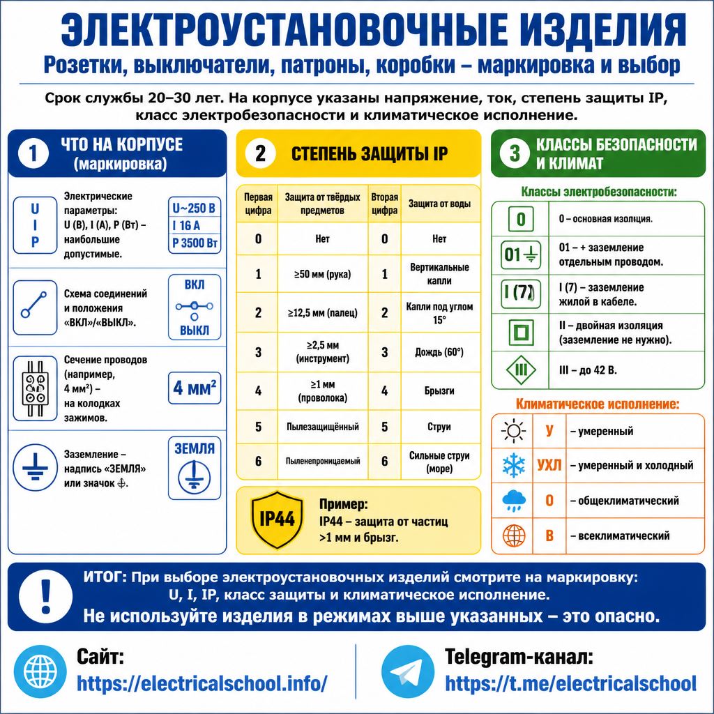

Штепсельные соединения
Электроустановочные изделия
Автоматика защиты
Подключение и выбор УЗО

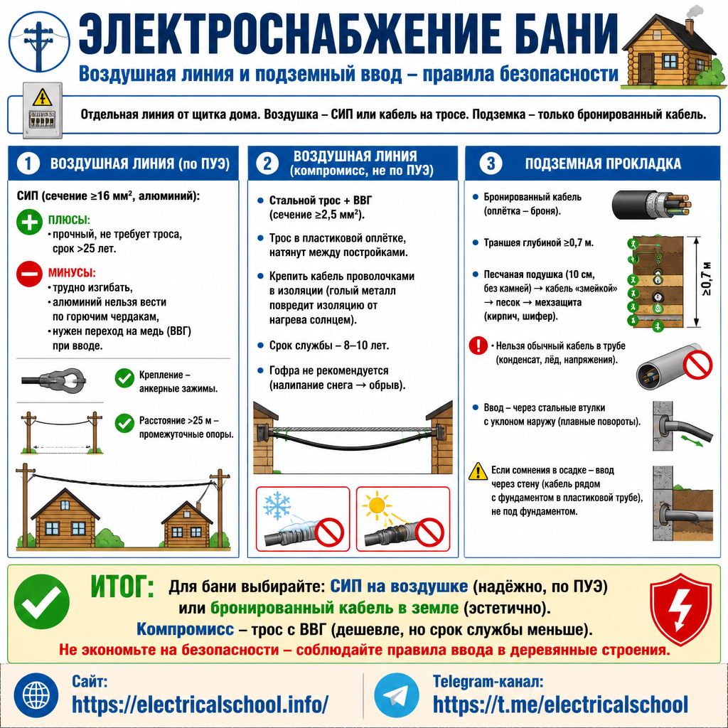

Мощные электроприборы в домеПочему баня и улица опаснее
Баня, уличные розетки, насосы и летние пристройки всегда требуют повышенного внимания. В этих зонах одновременно присутствуют влага, перепады температуры, иногда металлические конструкции и повышенная вероятность повреждения кабеля. Поэтому такие линии разумнее выделять отдельно, а не пускать их одним общим шлейфом через весь дом. Это и безопаснее, и удобнее для обслуживания.
Баня особенно показательная. Там нагреватель, пар, влажность, часто деревянные стены и ограниченное пространство. Любая ошибка в сечении, защите или соединении здесь проявляется быстрее, чем в обычной комнате. Поэтому отдельная линия, отдельная защита и аккуратная прокладка - это не перестраховка, а стандарт нормальной практики.

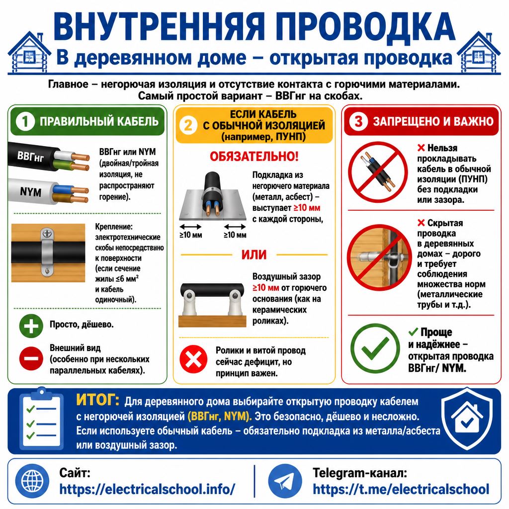

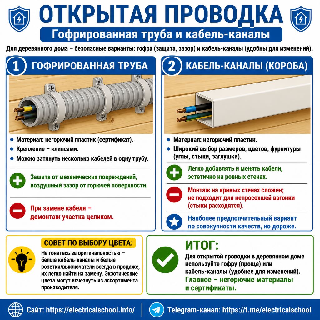

Открытая и скрытая прокладка
Для деревянного дома открытая проводка часто является самым разумным решением. Она видна, доступна для осмотра и не прячет возможный нагрев в толщу стены. Кабель-каналы, открытая прокладка на креплениях и негорючая гофра позволяют сделать систему обслуживаемой. Внешне такой монтаж может быть менее «незаметным», зато он гораздо лучше соответствует логике безопасности.
Скрытая проводка в дереве допустима только в жёсткой негорючей оболочке, обычно в металлических трубах или коробах. Обычная пластикова гофра здесь не решает задачу, потому что при аварии нужно не просто закрыть кабель, а локализовать возможное возгорание. Дерево - материал живой: оно меняет размеры, может усаживаться, трескаться и двигаться вместе с домом. Поэтому в нем особенно опасны скрытые слабые места, которые на глаз не видно.

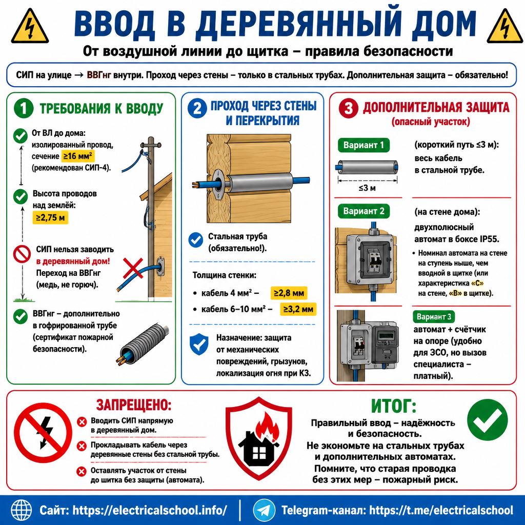

Проход через стену
Одно из самых уязвимых мест - проход ввода через деревянную стену. Здесь кабель должен быть защищен металлической трубой или гильзой, причем не формально, а так, чтобы древесина не контактировала с проводником и не могла нагреваться при повреждении изоляции. Это важно еще и потому, что труба защищает кабель от грызунов и случайных механических воздействий.
Для кабелей разных сечений требования к трубе различаются, и их нельзя подбирать «на глаз». Смысл простой: чем надежнее защищен узел ввода, тем меньше вероятность, что локальная неисправность превратится в пожар. Именно проход через стену часто оказывается тем местом, где экономия потом выходит самой дорогой.
Два слова о заземлении
Заземление на даче - не формальность, а одна из основных мер безопасности. Оно нужно для того, чтобы при пробое на корпус ток пошел по безопасному пути и заставил защиту отключить линию. Без заземления даже исправное на первый взгляд оборудование может стать опасным. Особенно это касается металлических корпусов, насосов, бойлеров и техники, работающей во влажной среде.
Контур заземления должен быть сделан правильно, а после монтажа его сопротивление нужно проверить. Традиционный вариант - вертикальные электроды, соединенные полосой, а современный - модульные глубинные заземлители. Выбор зависит от грунта, бюджета и требований к стабильности результата. Но сам принцип один: заземление должно быть не на словах, а в реальной сети.

Электроснабжение бани
Расчет нагрузки и выбор кабеля для бани
Электробезопасность в бане

Ввод в деревянный дом
Внутренняя проводка в деревянном доме - открытая прокладка
Открытая проводка в деревянном доме
Скрытая проводка в деревянном доме
Скрытая проводка в деревянном доме по правилам
Соединение проводов и открытая проводка
