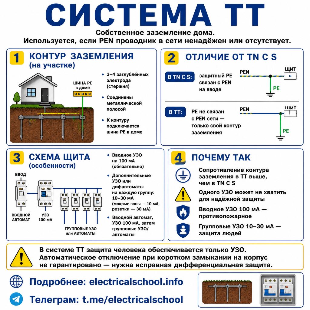

Система заземления определяет, насколько безопасен дом и какие устройства защиты в нём вообще можно применять. В старых домах встречается система TN-C с двумя проводами (фаза и совмещённый PEN без отдельной земли). Это устаревшая схема: она не позволяет устанавливать УЗО и становится особенно опасной при обрыве нулевого провода - на корпусах всех приборов появляется фазное напряжение.
Современный стандарт - TN-C-S или TT, где проводник PEN на вводе разделяется на рабочий ноль N и защитный заземляющий проводник PE. Это разделение принципиально важно: только при его наличии УЗО работает корректно и обеспечивает реальную защиту от поражения током. При первой возможности стоит модернизировать ввод до TN-C-S или TT.
Контур заземления
Заземление - не «лишняя жила» в розетке, а полноценный элемент защиты, отводящий ток утечки в землю. Правильный контур состоит из трёх стальных стержней длиной около 3 м, вбитых в грунт ниже уровня промерзания и соединённых между собой сваркой в треугольник. От контура к щиту идёт стальная полоса или медный провод сечением не менее 10 мм2 на шину PE. Сопротивление контура не должно превышать 4 Ом - это нормируемая величина, которую можно измерить только специальным прибором.
Расположение контура выбирают с северной стороны дома, в месте с умеренной влажностью. Контур должен находиться не ближе 1 м от стен и не менее 5 м от пешеходных дорожек.

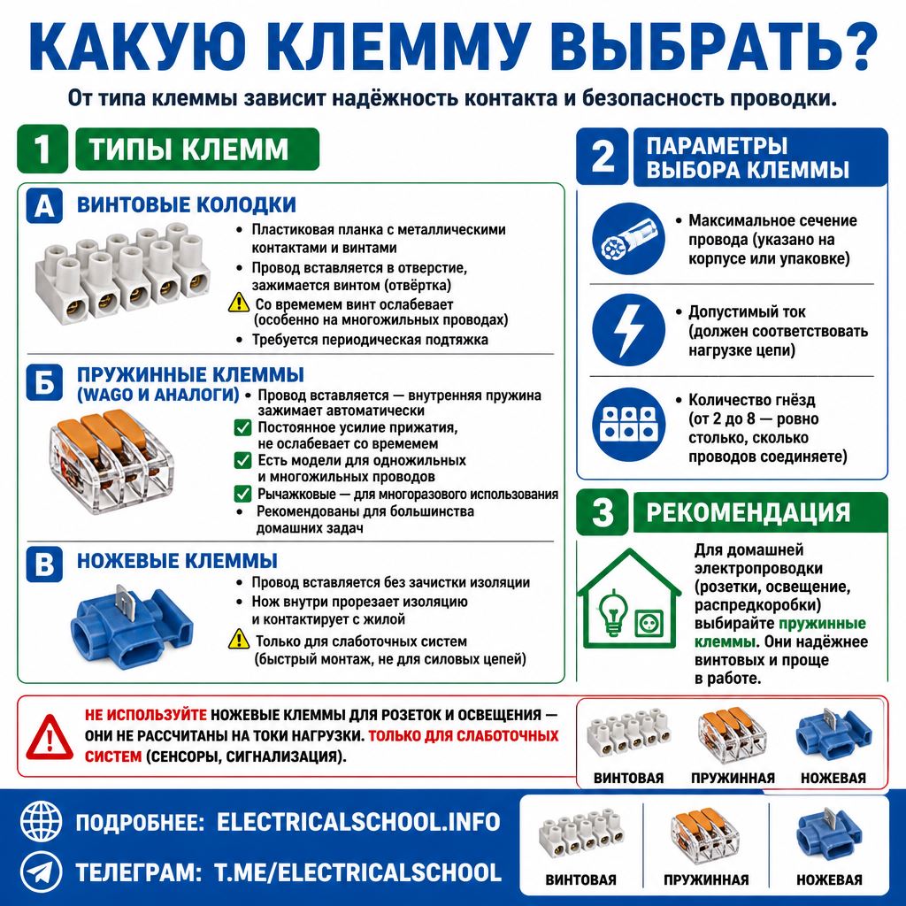

Соединение проводов: клеммы решают всё
В распределительных коробках, подрозетниках и щитке провода соединяют не скруткой. Скрутка запрещена правилами устройства электроустановок (ПУЭ): она греется, окисляется и является одной из главных причин пожаров. Лучший выбор для дома - пружинные клеммы типа WAGO. Они создают постоянное усилие прижатия, не ослабевают со временем, монтируются без инструмента и одинаково надёжны как для одножильных, так и для многожильных проводов.
Для многожильных проводов в винтовых клеммах обязательно используют наконечники НШВИ - без них тонкие проволочки расплющатся под винтом и контакт станет ненадёжным. Прямой контакт меди с алюминием категорически запрещён: возникает электрохимическая коррозия, сопротивление в точке соединения растёт, место нагревается. Такие соединения выполняют только через специальные клеммы с антиоксидантной пастой или через комбинированные медно-алюминиевые гильзы с опрессовкой.
