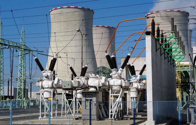

Электрическая сеть страны кажется невидимой и абстрактной вещью - розетка просто работает, и всё. На деле за этой простотой стоит гигантская механическая система из тысяч вращающихся масс, синхронизированных друг с другом с точностью до долей герца. Выключить её одной кнопкой физически невозможно: любое резкое вмешательство запускает переходные процессы, которые способны разрушить оборудование и обесточить целые регионы.

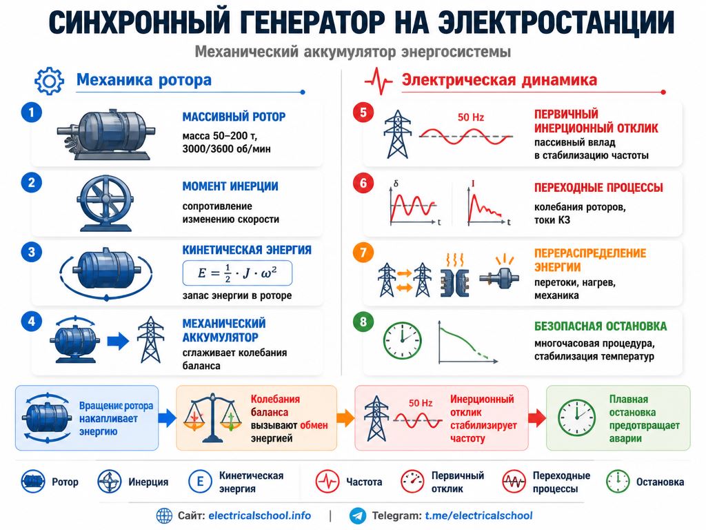

Инерция как физическое свойство, а не метафора
Синхронный генератор на электростанции - это не компактный электронный модуль, а сложный агрегат, в котором турбина и ротор составляют единую механическую систему массой в десятки и порой сотни тонн, вращающуюся с очень высокой угловой скоростью, например, при частоте сети 50 Гц ротор делает 3000 оборотов в минуту, а при 60 Гц - 3600 оборотов в минуту.
Эта большая масса имеет значительный момент инерции и поэтому подчиняется обычным законам механики: ротор буквально сопротивляется любым попыткам изменить свою скорость вращения, подобно маховику или гироскопу, которые «хранят» скорость и направленность вращения.
Запасённая в массах ротора кинетическая энергия выражается классической формулой вращательной кинетической энергии и пропорциональна моменту инерции и квадрату угловой скорости, поэтому даже небольшая относительная смена оборотов соответствует заметному обмену энергией между машиной и сетью.
В практическом понимании эта энергия функционирует как механический аккумулятор энергосистемы: при мгновенных колебаниях баланса «производство - потребление» кинетическая энергия роторов отдаёт излишки или восполняет нехватку, тем самым сглаживая быстрые флуктуации до того, как сработают регуляторы и операторы.
Именно благодаря этой инерционной составляющей сеть получает так называемый первичный инерционный отклик - это пассивный, почти мгновенный вклад всего парка синхронных машин в поддержание частоты и предотвращение резких её скачков, пока включается первичное и вторичное регулирование мощности.
От величины суммарной инерции в системе зависит, насколько быстро упадёт частота при внезапной утрате генерации: чем больше суммарный момент инерции, тем медленнее скорость ухудшения частоты и тем больше времени остаётся у автоматических и ручных средств для восстановления баланса.
Если, однако, попытаться «рубить» систему резко, например, мгновенно отключить большой блок или всю сеть - та энергия, которая была аккумулирована в вращении роторных масс, не исчезнет бесследно, она будет перераспределяться и преобразовываться.
Часть её перераспределится в виде мощных перетоков по линиям электропередачи, что может привести к перегрузкам и локальным падениям напряжения. Часть уйдёт в нагрев обмоток и элементов машины, повышая их температурные напряжения, а резкие изменеия крутящего момента на валах могут вызвать механические удары и колебания, которые опасны для подшипников и соединительных конструкций.
Эти переходные процессы сопровождаются быстрыми изменениями электрических и механических параметров - угловыми колебаниями роторов, скачками токов короткого замыкания и динамическими нагрузками на элементы системы.
Вследствие перечисленных эффектов нормальная и безопасная процедура остановки энергоблока занимает существенно больше времени, чем простое «выключение»: это часы детальной последовательной операций, в ходе которых плавно снижают нагрузку, уравнивают моменты, стабилизируют температуры и переводят оборудование в режим безопасного холостого хода или технической остановки.
Резкий же выключ был бы сопряжён с риском повреждений, большим износом и возможными аварийными режимами в соседних участках сети, поэтому на практике применяется управляемый поэтапный вывод из работы с учётом механической и электрической динамики агрегата.

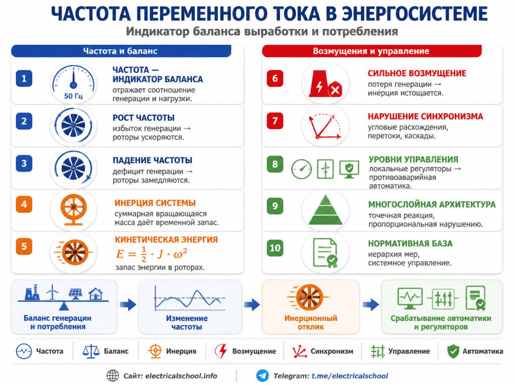

Частота как индикатор баланса
Частота переменного тока в энергосистеме - это не абстрактный технический параметр, а живая шкала баланса между выработкой и потреблением энергии в каждый конкретный момент времени. Она показывает, сколько механической энергии в сумме содержат роторы всех синхронных машин и насколько точно производство согласовано с нагрузкой в сети.
Когда генераторы выдают мощности чуть больше, чем потребляют потребители, суммарный положительный момент от турбин передаётся на роторы - они немного ускоряются, и это выражается в росте системной частоты. При обратной ситуации - нехватке генерации - роторы замедляются и частота падает, потому что электромашины отдают энергию в сеть быстрее, чем получают её от турбин.
Такое взаимопревращение механической и электрической величин делает частоту прямым индикатором текущего энергетического баланса и первой строкой диагностики для диспетчеров и автоматики.
Важную роль здесь играет суммарная вращающаяся масса синхронных машин: она даёт системе свойство инерционного отклика - пассивного и почти мгновенного вклада, который временно компенсирует резкие несоответствия между генерацией и нагрузкой.
Чем больше суммарный момент инерции, тем медленнее понижается частота при внезапной утрате мощности, и тем больше времени получают первичные регуляторы и операторы на корректирующие действия. Другими словами, инерция даёт «временную подушку» для срабатывания управляющих систем.
Величина этого эффекта формально связана с моментом инерции роторов и их угловой скоростью - физическими параметрами, которые определяют запас кинетической энергии в каждой машине и в целом по системе.
Однако при сильном возмущении - например, при резком отключении крупного энергоблока или одновременном отключении значительной части нагрузки, инерционный запас начинает быстро истощаться: роторы теряют скорость, частота сети отклоняется всё дальше от номинала, и нарастают угловые расхождения между роторами разных машин.
Если эти расхождения превысят допустимые пределы, синхронный режим нарушается - генераторы перестают поддерживать стабильную фазовую связку друг с другом. В такой ситуации возможно возникновение мощных перетоков, скачков токов и каскадных отключений, которые приводят к крупным авариям и длительным отключениям потребителей.
Чтобы избежать таких сценариев, управление энергосистемой построено не как простая возможность "включить/выключить всё", а как набор дозированных мер и согласованных процедур.
На первом уровне действуют локальные регуляторы и устройства релейной защиты, которые мгновенно реагируют на локальные отклонения частоты и напряжения, выполняя первичную разгрузку или отключение отдельных элементов. На более высоких уровнях - автоматические системы противоаварийного управления и диспетчерские алгоритмы координируют действия нескольких объектов, изменяя распределение генерации, переводя резервные мощности в работу и управляя отключениями нагрузки.
Эта многослойная архитектура обеспечивает, что реакция будет точечной и пропорциональной нарушению, а не грубым шагом «всё или ничего», что минимизирует вероятности распада сети на острова и повреждений оборудования.
Нормативные документы и отраслевые стандарты фиксируют иерархию этих мер и требования к скорости и согласованию срабатывания автоматики - от локальных устройств на подстанциях до национальных систем управления и координации, что делает противоаварийное управление системным, формальным и заранее просчитанным процессом, а не импровизацией в момент кризиса.

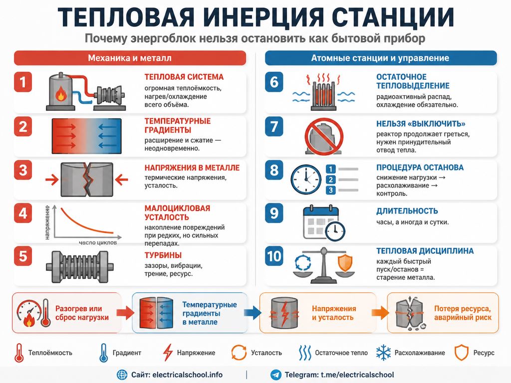

Тепловая инерция станций
Тепловая инерция станции часто недооценивается, хотя именно она определяет, почему мощный энергоблок нельзя разогнать или остановить быстро, как бытовой прибор.
Котёл, турбина, реактор, трубопроводы, корпусные элементы и теплоноситель представляют собой огромную тепловую систему с большой теплоёмкостью, и любое резкое изменение режима немедленно отражается на температурных полях внутри металла.
Когда блок быстро набирает нагрузку или, наоборот, резко её сбрасывает, разные части конструкции расширяются и сжимаются не одновременно. Внутри металла возникают температурные градиенты, а вместе с ними - напряжения, которые действуют не как разовый удар, а как повторяющаяся усталостная нагрузка.
Именно поэтому в энергетике так важен режим малоцикловой усталости: он описывает накопление повреждений при числе циклов, сравнительно небольшом, но с очень большими перепадами температуры и механических усилий.
Для турбин это особенно чувствительно. Ротор и корпус должны оставаться в допустимых температурных пределах, иначе нарушаются зазоры, растут вибрации, усиливается трение, а металл теряет ресурс значительно быстрее.
Поэтому правила эксплуатации жёстко ограничивают скорость набора мощности, темп охлаждения и общее число пусков-остановов за срок службы оборудования - не потому, что энергетикам хочется усложнить работу, а потому, что каждый резкий переход буквально «съедает» ресурс машины.
На тепловых станциях к этому добавляется инерция котла и пароводяного тракта: вода, пар, стенки труб и барабаны не меняют своё состояние мгновенно, а вся система долго выходит на новый режим.
Если попытаться форсировать процесс, можно получить локальный перегрев, вскипание в опасных зонах, термические деформации и даже повреждение поверхностей нагрева. Поэтому пуск теплоэнергетического блока - это всегда последовательность этапов, где температура и давление поднимаются постепенно, а не одним импульсом.
На атомных станциях ситуация ещё строже. Даже когда цепная реакция прекращена и реактор переведён в подкритическое состояние, он всё равно продолжает выделять тепло - это остаточное тепловыделение, связанное с радиоактивным распадом продуктов деления.
Сразу после остановки оно ещё достаточно велико, чтобы без принудительного отвода тепла активная зона начала опасно нагреваться, поэтому реактор нельзя просто «выключить» как лампу: его нужно долго охлаждать и постоянно контролировать.
Практически это означает, что останов атомной станции - не мгновенный жест, а длинная и точная процедура. Сначала снижают мощность, затем переводят систему в безопасные режимы расхолаживания, поддерживают циркуляцию теплоносителя и следят за температурой топлива, оболочек и конструкций.
Даже после прекращения основной реакции процесс полного ухода от тепла занимает часы, а иногда и дольше, потому что из топлива и конструкций ещё долго выходит накопленная за время работы энергия.
Именно тепловая инерция делает энергетику дисциплиной не только электрической, но и термической. Здесь нельзя действовать грубо: каждый слишком быстрый пуск или останов превращается в лишний цикл старения металла, а каждый цикл старения сокращает срок службы огромной и дорогой машины.
