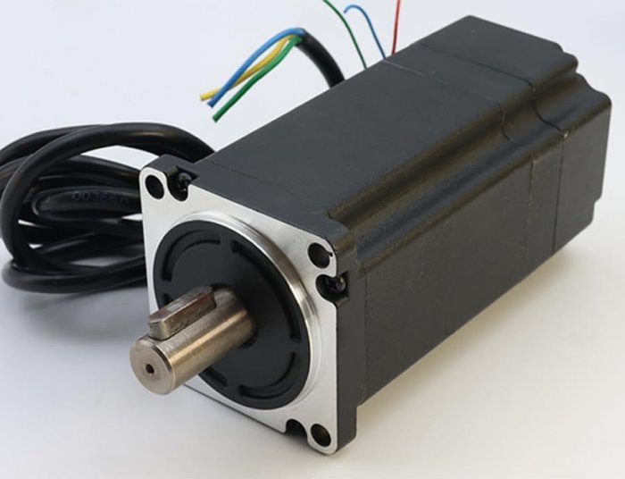

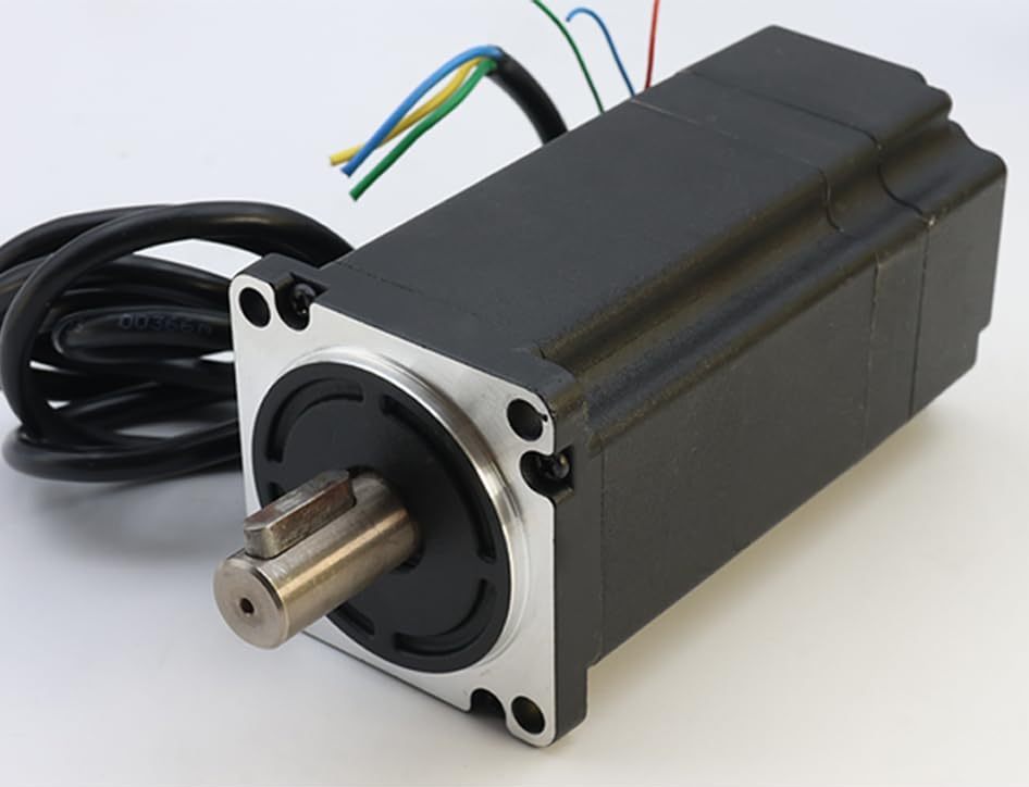

Бесщеточные двигатели постоянного тока (BLDC, англ. Brushless DC Motor) - это электродвигатели, в которых для коммутации используется электронный контроллер вместо механических щеток и коллектора. Они относятся к классу синхронных машин с постоянными магнитами на роторе и многофазными обмотками на статоре.
BLDC-двигатель работает на том же физическом принципе, что и коллекторный двигатель постоянного тока: взаимодействие магнитных полей статора и ротора создает вращающий момент.
Однако вместо механического коллектора и щеток коммутацию фаз выполняет электронный блок управления, который периодически переключает обмотки статора, формируя вращающееся магнитное поле. Ротор с постоянными магнитами стремится следовать за этим полем, обеспечивая вращение.
Функцию коллектора в данном случае выполняет электронный контроллер, как если бы двигатель был коллекторный - контроллер переключает обмотки в зависимости от положения ротора с магнитами, определяемого датчиками Холла.
Эти машины сочетают лучшие качества классических ДПТ - превосходные регулировочные характеристики и высокий пусковой момент - с исключительной надёжностью, присущей двигателям переменного тока. Современные BLDC-приводы с неодимовыми магнитами демонстрируют КПД до 97% и ресурс, превышающий 50 000 часов непрерывной работы.
Бесщеточная технология устранила основные недостатки традиционных ДПТ: искрение и износ щёток, необходимость регулярного обслуживания, ограничения по частоте вращения. При этом сохранились такие важные преимущества, как компактность, высокая плотность мощности и отличные динамические характеристики.
BLDC-двигатель
BLDC-двигатели - это современное, надежное и эффективное решение для приводов, где важны долговечность, высокая производительность и точное управление. Они постепенно вытесняют традиционные коллекторные двигатели в большинстве новых разработок благодаря своим эксплуатационным преимуществам.
Сегодня BLDC-двигатели доминируют в прецизионных приводах, сервосистемах и специализированных применениях, где требуются высокая точность и надежность.

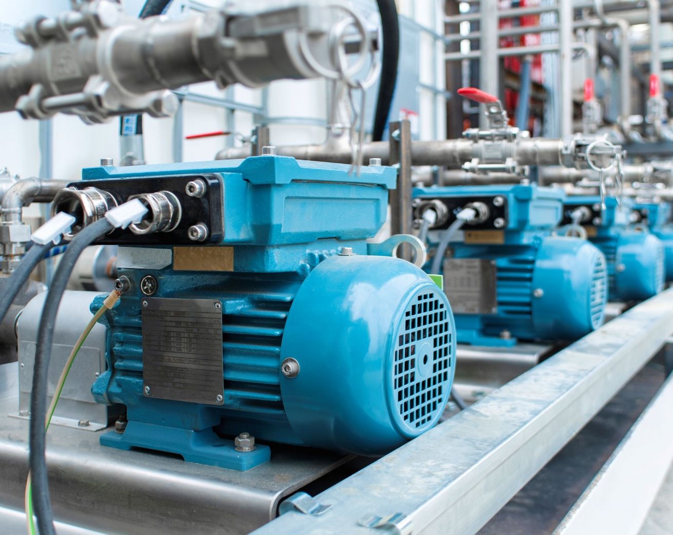

Асинхронный двигатель переменного тока - это один из самых распространённых типов электродвигателей, используемых в промышленности и быту. Он преобразует электрическую энергию переменного тока в механическую работу вращения. Их популярность обусловлена простотой конструкции, высокой надёжностью и относительно низкой стоимостью.
Асинхронный электродвигатель с КЗ-ротором
Фактическая скорость вращения ротора асинхронного двигателя всегда немного меньше синхронной из-за явления скольжения, необходимого для индуцирования тока в роторе и создания вращающего момента.
Скорость вращения ротора зависит от частоты питающей сети и числа пар полюсов статора. Увеличение числа пар полюсов уменьшает скорость вращения, а повышение частоты питающей сети увеличивает её.
Изменение частоты питающей сети напрямую влияет на скорость вращения ротора асинхронного двигателя, поскольку скорость вращения магнитного поля статора пропорциональна частоте сети. При увеличении частоты питающего напряжения увеличивается и скорость вращения магнитного поля, а следовательно, и скорость ротора растёт. При уменьшении частоты - скорость вращения снижается.
Современные асинхронные машины с короткозамкнутым ротором достигли впечатляющих показателей эффективности - лучшие образцы демонстрируют КПД на уровне 98%.

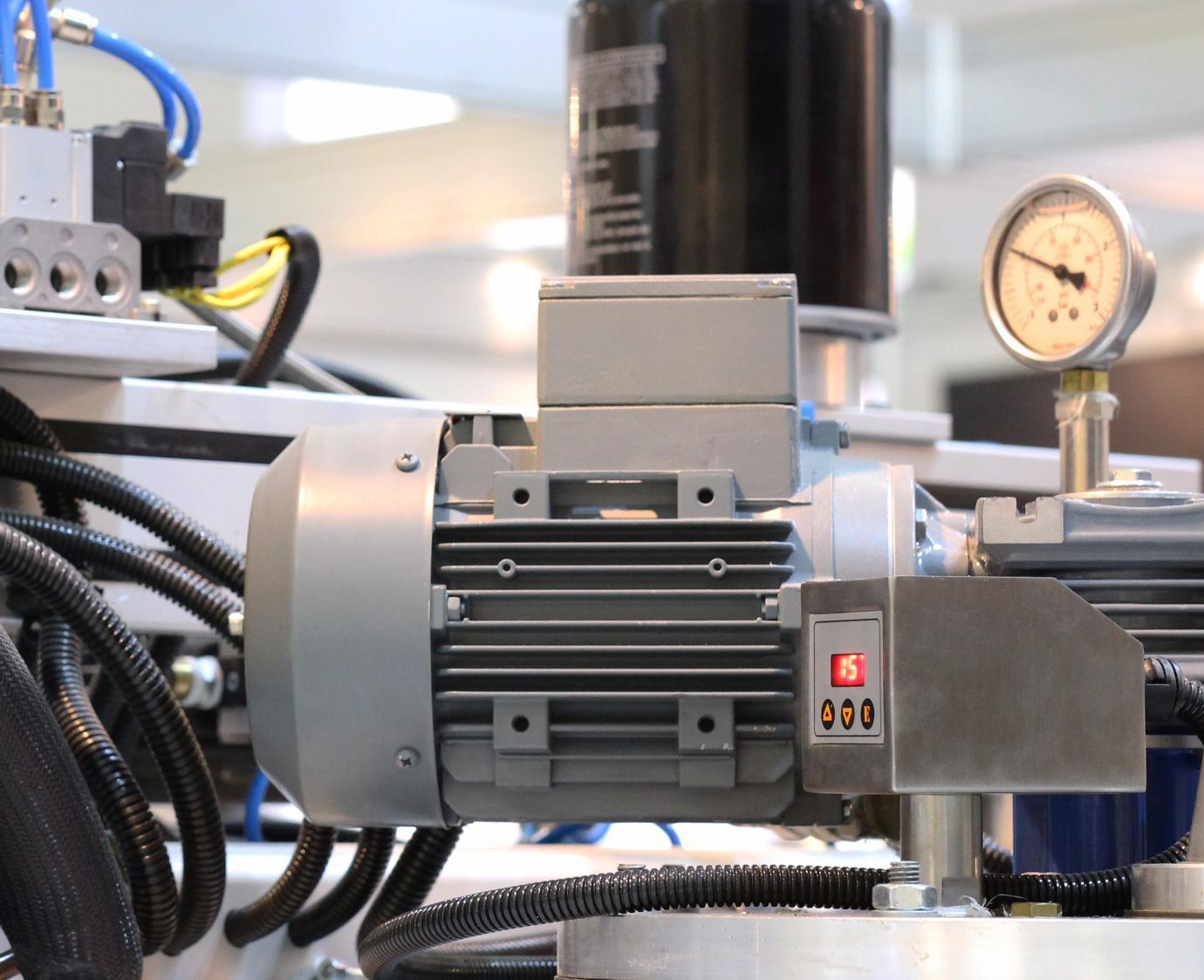

Асинхронные электродвигатели в цеху промышленного предприятия

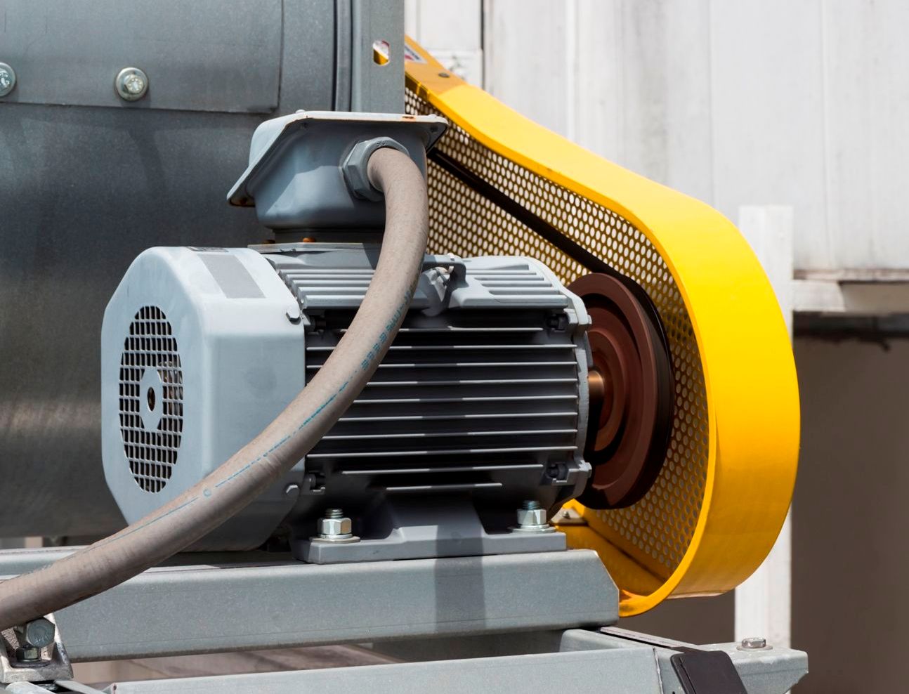

Асинхронные двигатели сохраняют лидерство в традиционных промышленных применениях: насосах, вентиляторах, компрессорах, конвейерных системах. Их простота и надежность остаются решающими факторами для оборудования с длительным сроком службы и высокой наработкой.

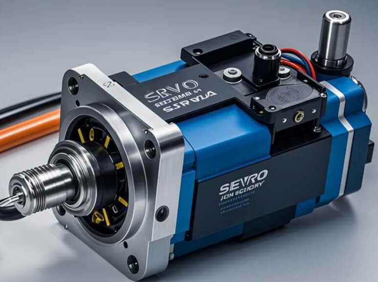

Однако, для применений, требующих высокой точности позиционирования или переменной скорости, серводвигатели могут предложить лучшую энергоэффективность и производительность, что в долгосрочной перспективе оправдывает их более высокую стоимость.
