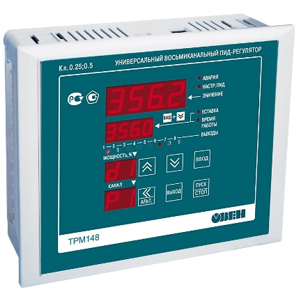

ПИД-регулятор ТРМ148
Остается выбрать прибор для ПИД-регулирования. Сегодня их на рынке много, есть многоканальные, позволяющие изменять сразу несколько параметров, как в приведенном выше примере с теплицей.
Рассмотрим устройство регулятора на примере универсального ПИД-регулятора ТРМ148 от компании ОВЕН.
Входные восемь датчиков подают сигналы на соответствующие входы. Сигналы масштабируются, фильтруются, корректируются, их значения можно просмотреть на дисплее, произведя переключение кнопками.
Выходы прибора изготавливаются в разных модификациях в требуемых комбинациях из следующих:
  • реле 4 А 220 В;
  • транзисторные оптопары n–p–n-типа 400 мА 60 В;
  • симисторные оптопары 50 мА 300 В;
  • ЦАП «параметр–ток 4...20 мА»;
  • ЦАП «параметр–напряжение 0...10 В»;
  • выход 4...6 В 100 мА для управления твердотельным реле.
Так, управляющее воздействие может быть аналоговым или цифровым. Цифровой сигнал — это импульсы изменяемой ширины, а аналоговый — в форме плавно изменяемого напряжения или тока в унифицированном диапазоне: от 0 до 10 В для напряжения, и от 4 до 20 мА - для токового сигнала.
Данные выходные сигналы как раз и служат для управления исполнительными приборами, скажем насосом системы полива или реле, включающим и выключающим ТЭН либо мотор управления задвижкой. На панели регулятора присутствуют сигнальные индикаторы.

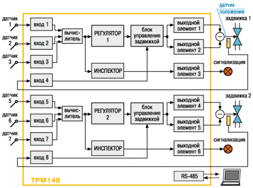

Пример использования ПИД-регулятора
Для взаимодействия с ПК, регулятор ТРМ148 оснащен интерфейсом RS-485, который позволяет:
  • конфигурировать прибор на ПК (программы для конфигурирования предоставляются бесплатно);
  • передавать в сеть текущие значения измеренных величин, выходной мощности регулятора, а также любых программируемых параметров;
  • получать из сети оперативные данные для генерации управляющих сигналов.
