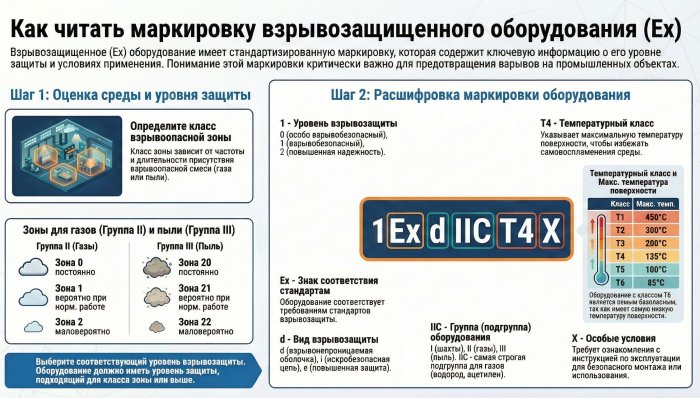

Как читать маркировку взрывозащищенного электрооборудования
Взрывозащищенное электрооборудование может иметь различные исполнения:
  • Взрывонепроницаемое;
  • Повышенной надежности против взрыва;
  • Маслонаполненное;
  • Продуваемое под избыточным давлением;
  • Искробезопасное;
  • Специальное.

Выбор исполнения электрического оборудования производится проектной организацией и зависит от класса взрывоопасной установки, в которой оно будет работать. Вид исполнения, а также категория и группа взрывоопасной смеси, в среде которой может работать данное оборудование, определяется по условным обозначениям, имеющимся на оборудовании.
Более подробные характеристики оборудования даны в «Правилах устройства электроустановок» (глава 7-3, Электроустановки во взрывоопасных зонах) и в «Правилах изготовления взрывозащищениого электрооборудования».
