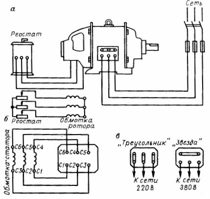

Схема соединения обмоток двигателя с фазным ротором
Рис. 3. Схема соединения обмоток двигателя с фазным ротором: а - к питающей сети, б - ротора, в - на доске зажимов.

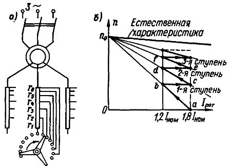

Пуск двигателя с фазным ротором: а - схема включения, б - механические характеристики
Рис. 4. Пуск двигателя с фазным ротором: а - схема включения, б - механические характеристики
