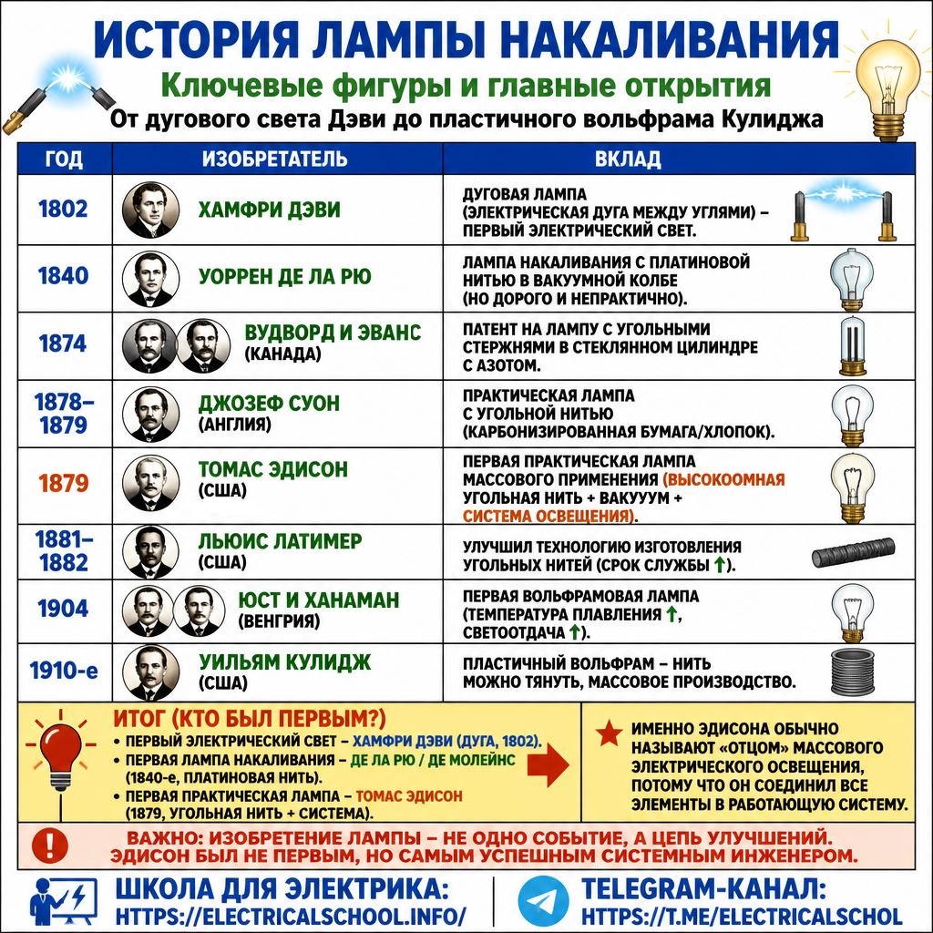

Вот список основных потенциальных изобретателей лампы накаливания и того, что именно им обычно приписывают. История тут не линейная: одни сделали первые опыты, другие создали практичную конструкцию, третьи довели лампу до массового применения.
Имя Краткая ремарка Что именно ему приписывают
Хамфри Дэви Английский химик и физик, один из первых, кто начал экспериментировать с электрическим светом в начале XIX века  Первую электрическую лампу в 1802 году, но это была дуговая лампа, а не лампа накаливания в привычном смысле
Уоррен де ла Рю Британский ученый, работавший с вакуумными трубками и платиной, один из ранних теоретиков и практиков электрического света  Лампу с платиновой нитью в вакуумной колбе, предложенную в 1840 году; устройство было работоспособным, но слишком дорогим для массового применения
Фредерик де Молейнс Британский изобретатель XIX века, имя которого связано с ранними патентами на электрическое освещение  Раннюю лампу накаливания с платиновой нитью, запатентованную в 1841 году
Генрих Гёбель Немецкий часовщик и мастер-изобретатель, эмигрировавший в Нью-Йорк в 1848 году и получивший гражданство США в 1865 году  Легендарную лампу около 1854 года с углеродной нитью, якобы сделанной из тростника или бамбука; эта версия стала предметом позднего патентного спора
Джозеф Суон Британский химик, физик и изобретатель, который с 1850-х годов последовательно работал над лампой накаливания и стал одним из ключевых героев ее практического развития  Лампы с карбонизированной бумажной и затем хлопковой нитью; в 1879 году он уже демонстрировал рабочие лампы публике
Генри Вудворд и Мэтью Эванс Канадские изобретатели, чья ранняя работа часто упоминается в истории лампы накаливания как один из промежуточных этапов  Лампу 1874 года с угольными стержнями в стеклянном цилиндре, заполненном азотом
Александр Николаевич Лодыгин
Русский инженер и изобретатель, один из самых важных и при этом часто недооцененных участников истории лампы накаливания. В 1872 году подал заявку на патент своей лампы, а в 1874 году получил российскую привилегию; позднее работал с тугоплавкими металлами и одним из первых предложил вольфрамовую нить  Лампу накаливания с угольной нитью в вакуумной колбе, а в более поздний период - лампы с металлическими нитями, включая вольфрамовые, которые стали прообразом современных ламп накаливания
Томас Эдисон Американский изобретатель и организатор лабораторных исследований, чья команда в Менло-Парке довела идею до инженерно пригодного и коммерчески успешного решения Практическую лампу с высокоомной угольной нитью, испытанную в октябре 1879 года и запатентованную 27 января 1880 года
Льюис Ховард Латимер Американский изобретатель и техник, связанный уже с улучшением ламп, а не с самым первым их появлением Улучшение технологии изготовления угольных нитей и патентные усовершенствования в области электрического света
Сандор Юст и Франьо Ханаман Венгерские изобретатели, работавшие уже на следующем этапе эволюции лампы, когда требовались более тугоплавкие материалы  Первую заметную промышленную лампу с вольфрамовой нитью, запатентованную в 1904 году
Уильям Дэвид Кулидж Американский инженер и исследователь, связанный с тем, как вольфрам стал массовым материалом для ламп  Технологию получения пластичного вольфрама, которая сделала возможными долговечные вольфрамовые нити
Как читать эту таблицу
Если смотреть строго по истории техники, то Дэви - это ранний электрический свет, де ла Рю и де Молейнс - ранние лампы накаливания, Суон и Эдисон - переход к практической конструкции, а Гёбель - фигура спорная, важная прежде всего для истории патентных баталий. Именно поэтому в разговоре о лампе накаливания не хватает одного имени: это всегда цепочка людей, каждый из которых добавлял свой кусок в общую конструкцию.
Главный водораздел проходит не между «первым, кто придумал» и «всеми остальными», а между ранним опытом и практической лампой, пригодной для длительного и безопасного свечения. Поэтому в музейных и учебных текстах чаще всего на первое место ставят Эдисона, а в более широком историческом обзоре рядом с ним обязательно появляются Суон, де ла Рю, де Молейнс и Гёбель.
