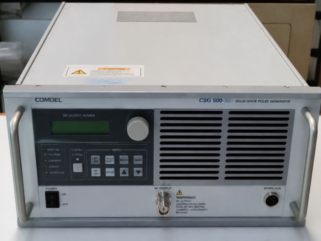

Магнетрон правит бытовыми и промышленными СВЧ-установками уже почти сто лет не потому, что он идеален, а потому что альтернатива, твердотельная СВЧ-генерация, долго оставалась дороже и сложнее в реализации. Сегодня ситуация меняется благодаря развитию GaN-транзисторов, но полупроводниковые генераторы всё ещё несут набор технических и экономических проблем, которые определяют скорость их внедрения.
Промышленный СВЧ-генератор
