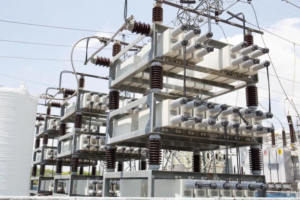

Компенсация реактивной мощности на трансформаторной подстанции

Как компенсируют реактивную мощность на практике
Идея компенсации предельно проста и элегантна: если индуктивная нагрузка потребляет реактивную мощность, а ёмкостной элемент способен её генерировать, то достаточно поставить конденсаторную батарею рядом с индуктивным потребителем - и реактивный ток начнёт циркулировать по короткому местному контуру, между конденсатором и обмоткой двигателя, вообще не выходя на питающую линию.
Практически эту задачу решают установки компенсации реактивной мощности, известные в отрасли под аббревиатурой УКРМ. Такая установка состоит из батарей косинусных конденсаторов, коммутационной аппаратуры и, в более сложных вариантах, автоматического регулятора, который отслеживает текущий  нагрузки и подключает или отключает нужное количество конденсаторных ступеней в реальном времени.
Экономический эффект от установки УКРМ складывается из нескольких составляющих: снижения потерь на нагрев кабелей и трансформаторов, освобождения резерва мощности трансформаторных подстанций для подключения новой нагрузки без дорогостоящей модернизации, а также прямой экономии на штрафных тарифах за низкий коэффициент мощности.
На крупных промышленных предприятиях с большим парком асинхронных двигателей грамотно спроектированная система компенсации реактивной мощности нередко окупается за один-два года эксплуатации именно за счёт снятия тарифных санкций и снижения потерь.
Существует и более технологичный подход - статические компенсаторы реактивной мощности (СТАТКОМ) на базе силовой электроники, которые способны плавно и почти мгновенно регулировать величину генерируемой или потребляемой реактивной мощности, в отличие от дискретного, ступенчатого подключения конденсаторных батарей.
Такие устройства находят применение на подстанциях с быстро меняющейся нагрузкой, где важна не только компенсация, но и стабилизация напряжения при резких скачках потребления.
