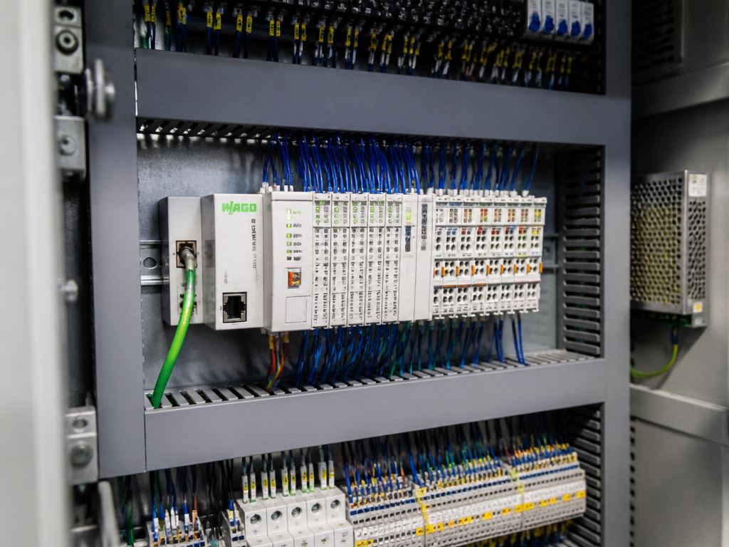

Принцип автономности нижних уровней АСУ ТП означает простую инженерную норму: технологический процесс должен оставаться под управлением даже тогда, когда SCADA, операторская станция, архивный сервер или облачный сервис временно недоступны.
Полевой уровень и локальное управление - датчики, исполнительные механизмы, модули ввода-вывода и программируемый логический контроллер - работают с объектом в реальном времени.
Именно ПЛК считывает сигналы, выполняет регулирование, пуск и останов агрегатов, блокировки и аварийное отключение, а верхние уровни дают визуализацию, диспетчерский контроль, архивирование и связь с MES.
Если контуры управления и защиты живут только на диспетчерском сервере, отказ сети или ПО сразу останавливает процесс. Если они реализованы в контроллере, насосная станция продолжает держать давление, резервуар не переполняется, а потеря связи с SCADA ограничивает наблюдение, но не отбирает само управление.
ПЛК WAGO  в новом шкафу управления
