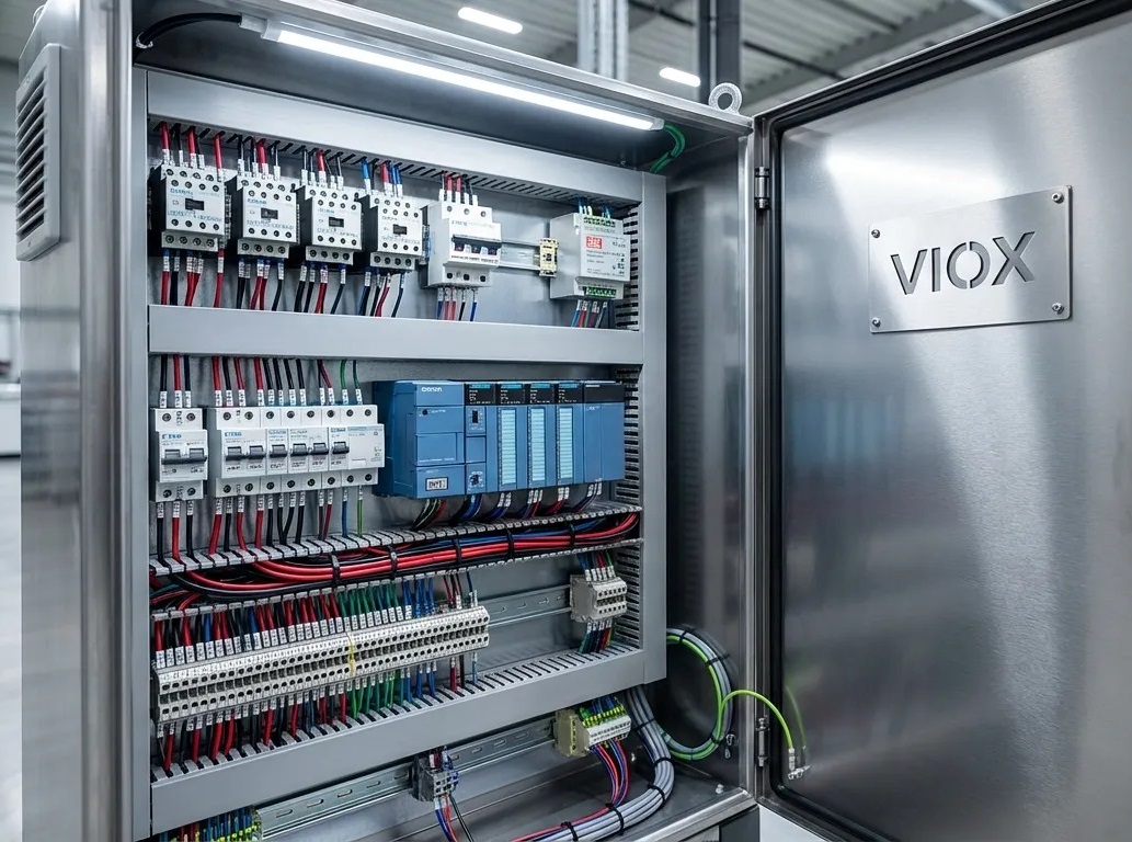

Программируемый логический контроллер в шкафу управления
