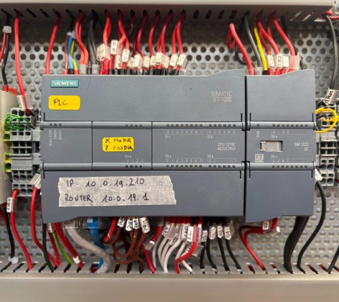

S7-1200
Как ПЛК выполняет программу
Контроллер S7-1200 выполняет пользовательскую программу циклически. В типовом режиме операционная система обновляет образ процесса, затем исполняет код, а затем снова обновляет выходные данные, поэтому программист описывает не «всю жизнь программы», а то, что должно произойти за один цикл.
Это важно по двум причинам. Во-первых, логика в OB1 работает не как бесконечный WHILE TRUE, а как фрагмент, который CPU вызывает снова и снова автоматически. Во-вторых, работа через образ процесса делает поведение программы предсказуемым: в течение одного цикла код использует согласованное представление сигналов, а не «живые» изменения входов посреди вычислений.
