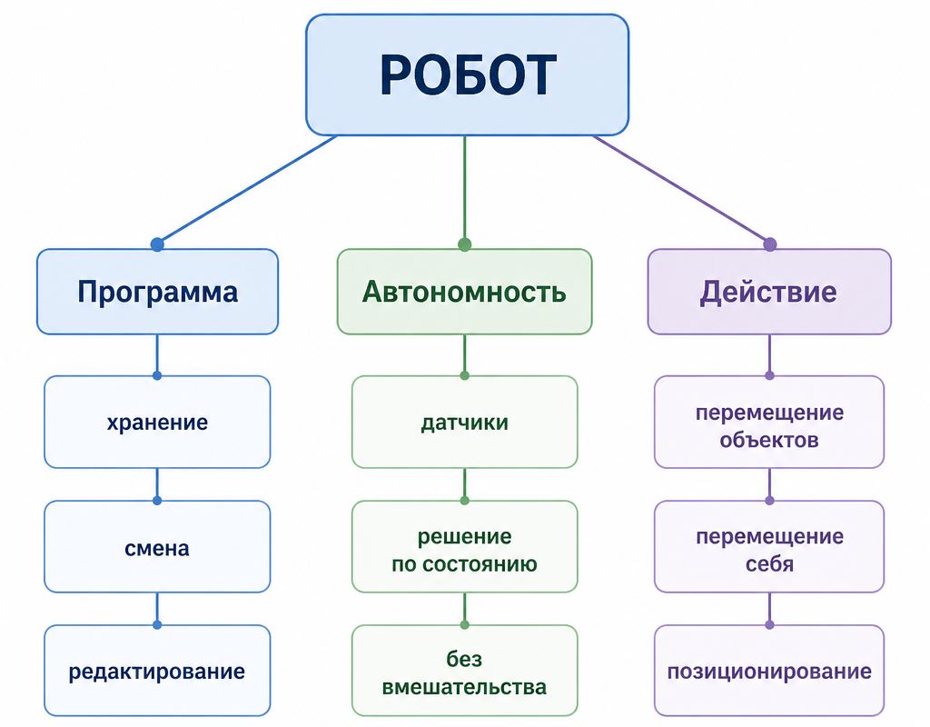

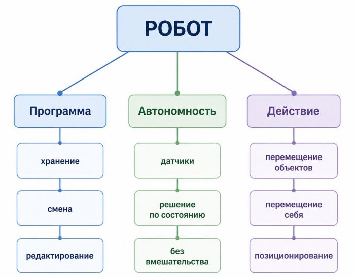

Робот: три признака, которые отличают машину от автомата
Согласно ISO 8373:2021 и ГОСТ Р 60.0.0.4-2023, робот - это программируемый исполнительный механизм, обладающий определённым уровнем автономности и предназначенный для выполнения перемещения, манипулирования или позиционирования объектов.
Робот
В этом определении каждое слово несёт инженерную нагрузку.
Программируемость означает, что поведение машины задаётся программой и может быть изменено без физической переделки конструкции. Это ключевое отличие от автоматов жёсткой логики, где смена задачи требует замены кулачков, переналадки механических ограничителей или перемонтажа электрических цепей.
Автономность - способность выполнять предполагаемые задачи на основе текущего состояния и восприятия без вмешательства человека. Уровень автономности может быть разным: от простого выполнения записанной траектории до адаптивного поведения с использованием данных датчиков и систем технического зрения.
Исполнительный механизм подчёркивает, что робот действует в физическом мире: перемещает объекты, манипулирует инструментом или изменяет собственное положение в пространстве. Это исключает из категории роботов программные агенты (боты, RPA), которые не имеют физического воплощения.

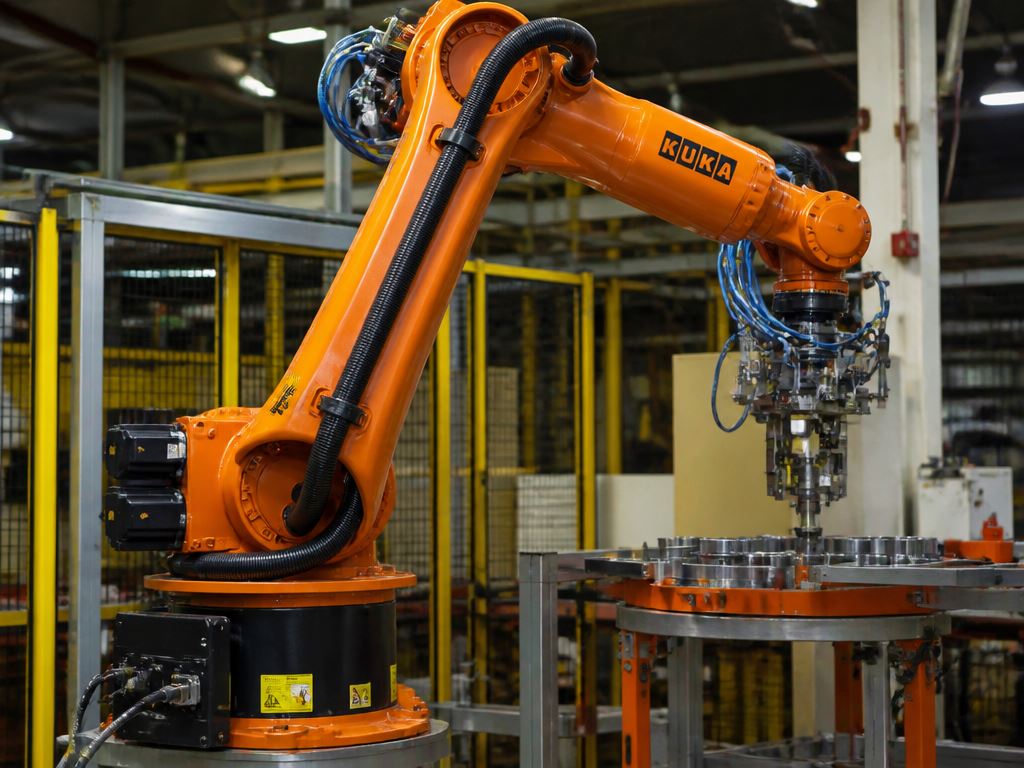

Промышленный робот (официальное определение)
Официальное определение промышленного робота (ISO 8373, ГОСТ Р 60.0.0.4): промышленный робот - автоматически управляемый, перепрограммируемый, многоцелевой манипулятор, программируемый по трём и более осям, который может быть стационарно установлен или установлен на подвижной платформе для применения в задачах промышленной автоматизации.
Промышленный робот
Давайте разберём каждое слово этого определения.
Автоматически управляемый - работает по программе без непрерывного участия человека. Оператор может задавать программу, запускать, останавливать, но в процессе выполнения робот действует автономно.
Перепрограммируемый - программу можно сменить без физической переделки машины. Это не просто «записать новую траекторию», а изменить логику, условия, реакцию на внешние события.
Многоцелевой - способен выполнять разные задачи со сменой инструмента и программы. Один и тот же робот может сваривать, наносить герметик, перемещать детали - достаточно сменить инструмент и программу.
По трём и более осям - имеет не менее трёх независимо управляемых осей (степеней подвижности). Это минимальное требование для позиционирования объекта в пространстве с нужной ориентацией.
Стационарно или на подвижной платформе - допускает и мобильное исполнение (мобильные манипуляторы). Робот может быть закреплён на полу или установлен на мобильную платформу (AGV, AMR).
