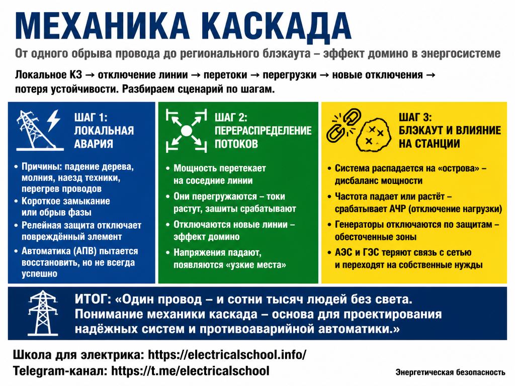

Механика развития каскада
Разберём сценарий на условной схеме 110 кВ: две питающие подстанции ПС-ГЕН1 и ПС-ГЕН2 связаны с узловой ПС-ЦЕНТР через линии ВЛ-1, ВЛ-2 и перемычку ВЛ-3, образующие кольцо. До аварии линии загружены на 70-80% пропускной способности - типичный режим для напряжённых участков сети в час пиковой нагрузки.
Шаг 1. Первичное событие
На ВЛ-1 происходит механическое повреждение - падение дерева, обрыв провода при ветровой нагрузке или наезд техники. Возникает однофазное КЗ на землю или межфазное короткое замыкание.
Дистанционная защита на подстанциях по обеим сторонам линии фиксирует резкий рост тока, падение напряжения и появление составляющих нулевой последовательности, после чего выдаёт команду на отключение выключателей с обеих сторон линии, иногда с последующей попыткой автоматического повторного включения (АПВ).
Шаг 2. Перераспределение потоков и перегрузка соседних элементов
Мощность, ранее шедшая по ВЛ-1, «пересаживается» на ВЛ-2 и перемычку ВЛ-3. Ток на ВЛ-2 и загрузка автотрансформатора на ПС-ГЕН2 резко возрастают, приближаясь к пределу по нагреву. На узлах сети одновременно меняются напряжения - появляются новые узкие места по токовой и статической устойчивости, которых не было в нормальном режиме.
Если уставки защиты от перегрузки настроены жёстко, без запаса на аварийные режимы, начинается отсчёт выдержки времени - и через какое-то время ВЛ-2 или трансформатор отключаются повторно по тепловому действию или по токовой защите.
В реальной энергосистеме диспетчер в этот момент должен успеть перераспределить нагрузку или включить резерв, но при информационных сбоях и задержке решений - как это случилось в 2003 году в США, когда операторы компании First Energy почти час не видели на своих экранах отключений трёх линий из-за отказа сигнальной системы - этого не происходит.
Шаг 3. Потеря узла и массовое отключение нагрузок
После отключения ВЛ-1 и ВЛ-2 узловая подстанция ПС-ЦЕНТР остаётся без питания по стороне 110 кВ или держится на слабых резервных связях, не рассчитанных на такой объём нагрузки. Напряжение на низкой стороне падает, автоматика и защиты на отходящих фидерах фиксируют недопустимые режимы.
В этот момент включается автоматическая частотная разгрузка (АЧР) - устройство, ограничивающее снижение частоты при дефиците активной мощности путём отключения части потребителей.
Согласно действующему стандарту, категория АЧР-1 срабатывает при частоте от 46,0 до 49,5 Гц с выдержкой времени от 0,15 до 0,30 секунды и делится на около двадцати очередей с шагом 0,1 Гц, чтобы не отключать всю нагрузку сразу, а действовать пропорционально глубине дефицита.
После срабатывания нескольких очередей АЧР-1 частота обычно «зависает» в районе 47-47,5 Гц, и в работу вступает АЧР-2 с более медленной, но и более тонкой настройкой по времени - от 3 до 90 секунд - чтобы поднять частоту до нормального значения.
Шаг 4. Влияние на генерацию и дальнейшее расширение каскада
Отключение крупных нагрузок на ПС-ЦЕНТР создаёт локальный избыток генерации на ПС-ГЕН1 и ПС-ГЕН2, если генераторы продолжают работать на прежнем уровне.
Частота в «острове» генерации начинает расти, особенно если связь с внешней энергосистемой через ВЛ-3 ограничена или уже деградировала. Реагирует противоаварийная автоматика верхнего предела частоты, снижающая мощность генераторов или отключающая их блоки при превышении установленного порога.
Если отключения генерации происходят некоординированно, появляются новые «острова» энергосистемы уже с дефицитом мощности, где частота падает - и включается АЧР в соседних районах, отключая дополнительные нагрузки. Так каскад переходит с уровня одного сетевого района 110 кВ на уровень межрайонных связей 110-220-330 кВ.
Шаг 5. Координация ликвидации
Опыт реальных аварий показывает: ограничить каскад удаётся только при скоординированных действиях диспетчеров, корректной работе РЗА и грамотной настройке противоаварийной автоматики.
Ключевые действия включают быструю локализацию повреждённого элемента без излишних срабатываний резервных ступеней на соседних присоединениях (принцип селективности защиты), оперативное перераспределение нагрузки через резервные связи, изменение уставок автоматики для стабилизации частоты и напряжения, а при необходимости - контролируемое разделение энергосистемы на управляемые «острова», чтобы предотвратить лавинообразное распространение аварии на весь объединённый регион.

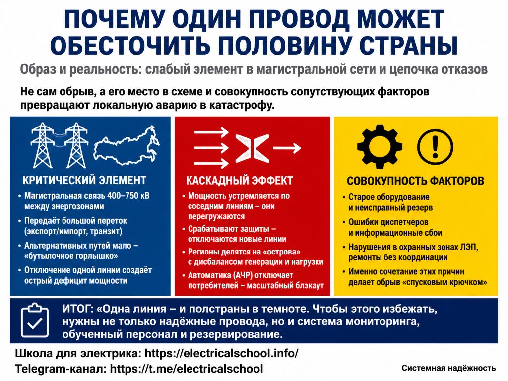

Почему один провод может обесточить половину страны
Здесь важно разделить «один провод» как образ и как реальный слабый элемент схемы. Если повреждённая линия является одной из немногих магистральных связей между важными энергозонами или странами и участвует в передаче большого транзитного потока мощности, её отключение формирует «бутылочное горлышко»: соседние линии физически не способны принять освободившийся поток без выхода за допустимые пределы по нагреву и устойчивости.
Сам по себе один обрыв редко приводит к катастрофе, если резервы линий и генерации достаточны, РЗА правильно настроена и селективна, а оборудование исправно и ремонты грамотно спланированы.
Но в реальности к обрыву почти всегда добавляется совокупность факторов:
  • устаревшее резервное оборудование, которое невозможно быстро ввести в работу;
  • ошибки персонала и информационные сбои, когда диспетчеры не получают адекватной картины произошедшего;
  • несогласованные работы в охранных зонах ЛЭП.
Именно сложение этих обстоятельств превращает одиночное повреждение в запускающий триггер масштабного каскада.

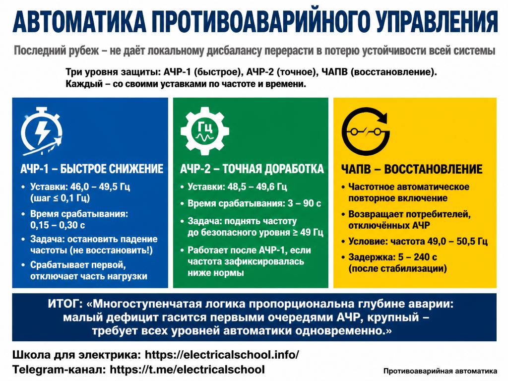

Автоматика противоаварийного управления
Противоаварийная автоматика - это последний рубеж, который не даёт локальному дисбалансу перерасти в потерю устойчивости всей системы. Её работа строится на нескольких уровнях защиты, каждый со своими уставками по частоте и времени срабатывания.
АЧР-1 срабатывает первой и быстрее всего: диапазон уставок по частоте от 46,0 до 49,5 Гц с шагом не более 0,1 Гц, время срабатывания от 0,15 до 0,30 секунды. Её задача - остановить дальнейшее падение частоты сразу после возникновения дефицита мощности, а не восстановить её до нормы.
АЧР-2 работает медленнее и точнее: уставки по частоте от 48,5 до 49,6 Гц, время срабатывания от 3 до 90 секунд, задача - «дотянуть» частоту, зависшую после работы АЧР-1, до безопасного уровня не ниже 49 Гц.
После стабилизации ситуации вступает частотное автоматическое повторное включение (ЧАПВ) - оно возвращает под напряжение потребителей, отключённых действием АЧР, при восстановлении частоты в диапазоне от 49,0 до 50,5 Гц с выдержкой времени от 5 до 240 секунд.
Такая многоступенчатая логика позволяет энергосистеме реагировать пропорционально глубине аварии: небольшой дефицит гасится первыми несколькими очередями АЧР, а крупный - требует включения всех уровней автоматики одновременно.
