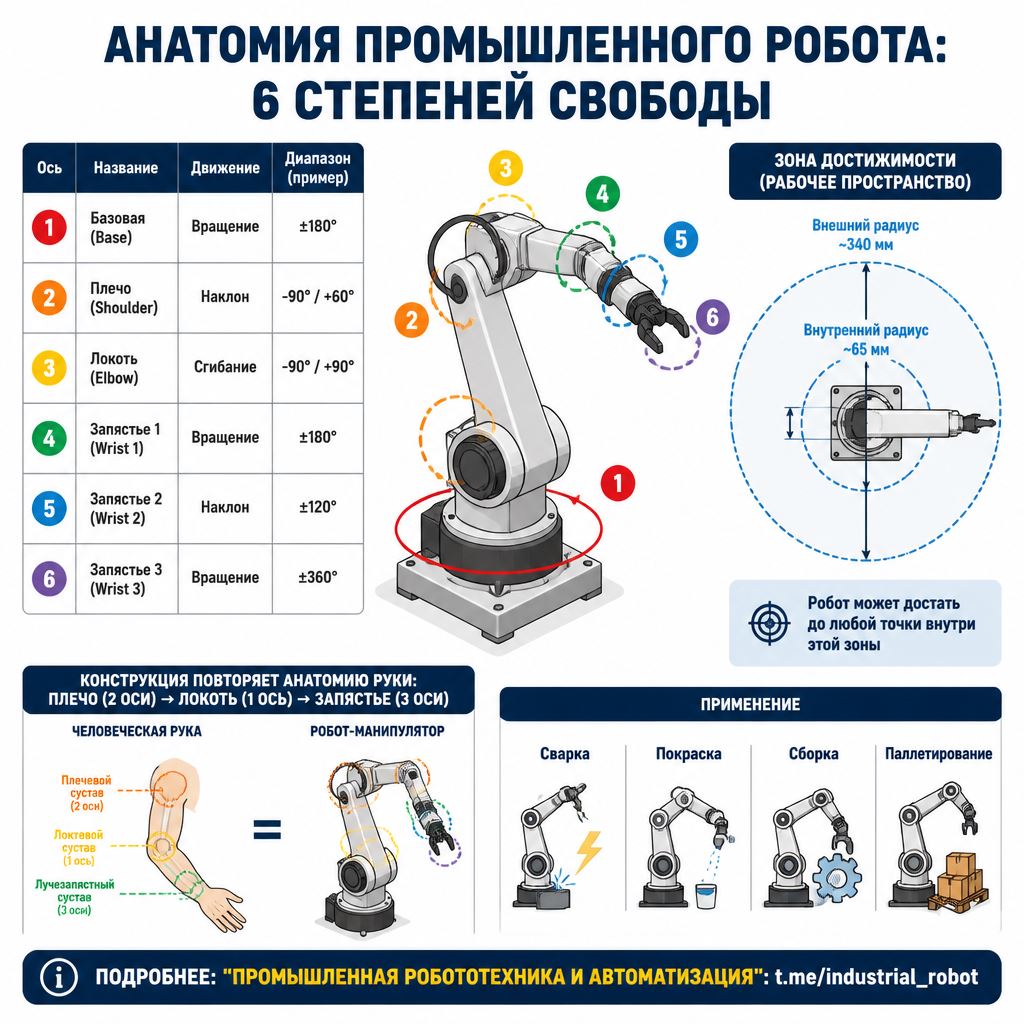

Промышленный робот: Автоматически управляемый, перепрограммируемый, многоцелевой манипулятор, программируемый по трем и более осям. Он может быть либо зафиксирован в заданном месте, либо может иметь возможность передвижения для выполнения промышленных задач по автоматизации.
Примечание 1 - Промышленный робот включает: - манипулятор, включая исполнительные механизмы; - контроллер, включая подвесной пульт обучения и интерфейс связи (электронное оборудование и программное обеспечение).
Примечание 2 - Данный объект может иметь дополнительные интегрированные оси.

Робот — это технический комплекс, предназначен для выполнения различных движений и некоторых интеллектуальных функций, которые свойственны человеку. Робот снабжен необходимыми для этого исполнительными устройствами, управляющими и информационными системами, а также средствами решения вычислительно-логических задач. Основными компонентами робота являются манипуляционный механизм и автоматическая система управления, которая включает микроЭВМ или комплекс микропроцессоров, а в ряде случаев включает и сенсорное устройство.
