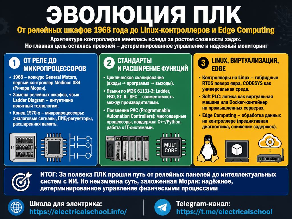

Инженер, который десять лет назад писал программу для контроллера, работал в одной операционной среде: цикл сканирования, детерминированный такт, минимум абстракций между кодом и железом. Сегодня в корпусе того же ПЛК может стоять четырёх- или восьмиядерный процессор, и первый вопрос при проектировании новой системы звучит иначе - не "как ускорить логику", а "какая операционная система будет распределять ресурсы между ядрами, сетевыми интерфейсами и периферией".
От разделения ядер к разделению сред
Многоядерная архитектура ПЛК возникла как ответ на рост вычислительной нагрузки: одно ядро отвечает за жёсткий реал-тайм контроль исполнительных механизмов, другое - за сетевые протоколы, диагностику и обмен с верхним уровнем.
Такое разделение задач само по себе решает проблему производительности, но создаёт новую нагрузку на управляющий софт: программе цикла сканирования уже не хватает функций планировщика простой RTOS, потому что ей нужно координировать сетевые стеки, драйверы периферии и параллельные процессы на разных ядрах одновременно.
Проприетарная RTOS была спроектирована под другую задачу - под один поток исполнения с предсказуемой задержкой, а не под управление многоядерной системой с десятками параллельных сервисов.
Когда производитель добавляет к RTOS сетевой стек, поддержку контейнеров и веб-интерфейс диагностики, он либо пишет всё это заново внутри закрытой экосистемы, либо признаёт, что задача давно переросла масштаб классической RTOS.
Именно в этой точке индустрия начала массово смотреть в сторону Linux - не как модной альтернативы, а как готового решения для управления многоядерной сложностью.
Эволюция ПЛК

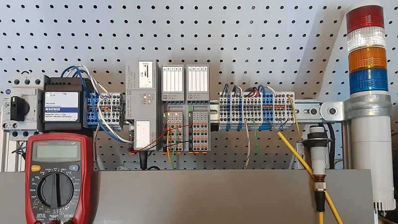

Второй путь - гипервизоры реального времени вроде Xenomai. Здесь логика иная: рядом с обычным Linux запускается отдельное сокоядро (co-kernel), которое перехватывает прерывания раньше основной системы и выполняет реал-тайм задачи в изолированном контексте, а Linux используется как "гостевая" среда для всего остального.
Такой подход даёт более жёсткие гарантии по задержке, чем PREEMPT_RT, потому что реал-тайм слой физически не зависит от загрузки основной операционной системы, но требует поддержки специфического API и усложняет разработку драйверов.
Третий путь - аппаратное разделение ядер гипервизором на уровне процессора, когда одно физическое ядро полностью отдаётся под RTOS или "голый" реал-тайм слой, а остальные ядра загружают стандартный Linux без модификаций. Именно так устроен PLCnext Technology от Phoenix Contact: логика ПЛК и приложения на C++ работают в единой реал-тайм среде, при этом открытая платформа с модульным программным обеспечением и глобальной разработческой экосистемой построена вокруг Linux-ядра.
PLCnext Technology

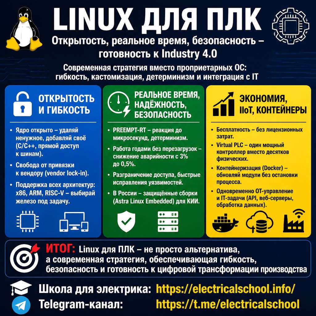

Виртуализация идёт дальше простого переноса контроллерной логики на Linux: она перестаёт быть привязана к конкретному физическому устройству и разворачивается как виртуальная машина или Docker-контейнер на промышленном сервере.
CODESYS Virtual Control SL - показательный пример этой логики: runtime устанавливается на любую архитектуру с поддержкой контейнеров, столько раз, сколько требуется проекту, и масштабируется под нагрузку, включая сертифицированную функциональную безопасность в контейнеризированном виде через отдельный продукт Virtual Safe Control SL.
Преимущества такого подхода понятны любому, кто обслуживал резервные системы. Обновление одной виртуальной машины не требует остановки цеха - можно развернуть новую версию рядом со старой, переключить трафик и откатиться при необходимости за секунды.
Масштабирование сводится к запуску дополнительного контейнера вместо закупки нового шкафа с контроллером и прокладки новых кабелей. Резервирование логики становится задачей администрирования сервера, а не задачей закупки второго физического устройства для горячего резерва.
Но у этой гибкости есть обратная сторона, о которой часто забывают на этапе пилотного проекта. Если сервер, на котором крутится десяток виртуальных ПЛК, теряет связь с полевыми устройствами или испытывает сетевую задержку выше допустимой, останавливается сразу вся группа линий, а не одна установка, как это было бы с распределёнными физическими контроллерами.
Такая архитектура требует избыточного резервирования самой сети - как минимум дублирования каналов связи и коммутаторов - и повышенного внимания к кибербезопасности сервера, потому что взлом одной виртуальной машины теоретически открывает путь к остальным через общую гипервизорную среду.
Linux для ПЛК

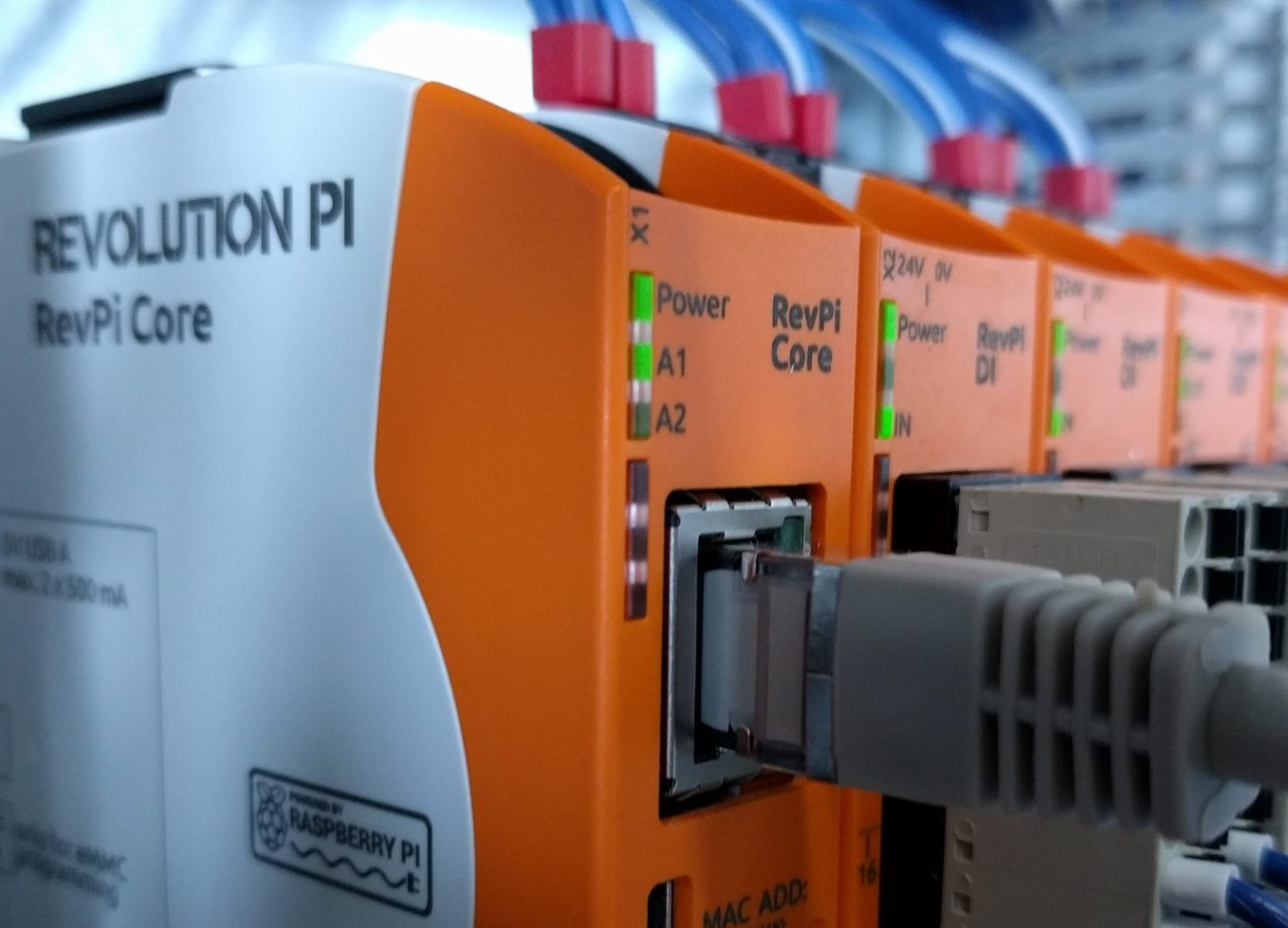

Revolution Pi построен на основе Raspberry Pi Compute Module и ориентирован на максимальную открытость - пользователь получает почти обычный Linux с промышленным корпусом и модулями расширения для ввода-вывода.
Это удобно для прототипирования, образовательных проектов и небольших автоматизаций, но реал-тайм гарантии здесь минимальны по сравнению с классическим ПЛК, и производитель прямо ориентирует продукт на задачи, где жёсткий детерминизм не критичен.
Revolution Pi

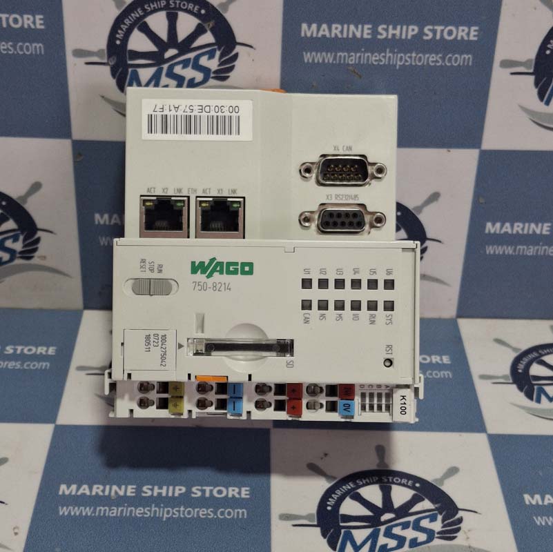

WAGO PFC200 занимает промежуточную позицию: собственная сборка Linux с интегрированным CODESYS runtime внутри, достаточно закрытая, чтобы гарантировать стабильность работы, но открытая для установки дополнительных сервисов через контейнеры и для доступа по стандартным сетевым протоколам.
История с уязвимостью CVE-2018-5459 в этой серии контроллеров, связанной именно с CODESYS Runtime внутри прошивки, наглядно показала обе стороны такой открытости - удобство интеграции и одновременно новую поверхность для атаки, закрытую производителем патчем уже после обнаружения проблемы.
WAGO PFC200

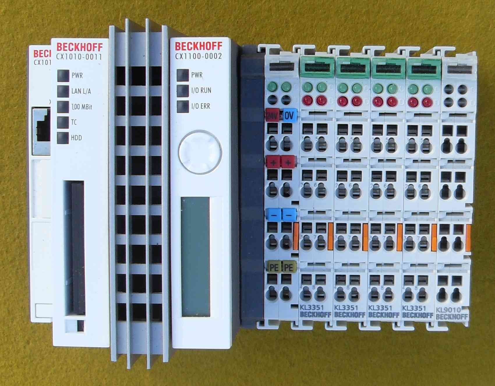

Beckhoff CX работает по похожей логике, но делает акцент на связке с TwinCAT и гипервизором, который жёстко изолирует реал-тайм задачи от остальной системы. Здесь открытость Linux используется скорее для диагностики, веб-интерфейсов и удалённого доступа, чем для полной свободы разработчика в написании низкоуровневого кода - производитель сознательно ограничивает доступ к реал-тайм слою, оставляя Linux-часть для сервисных функций.
PLCnext Technology от Phoenix Contact идёт ещё дальше в сторону открытой экосистемы: платформа построена как набор открытого оборудования и модульного программного обеспечения с собственным программным магазином и глобальным сообществом разработчиков, где логика ПЛК на IEC 61131-3 и приложения на C++ выполняются в единой реал-тайм среде под управлением Linux.
Beckhoff CX
