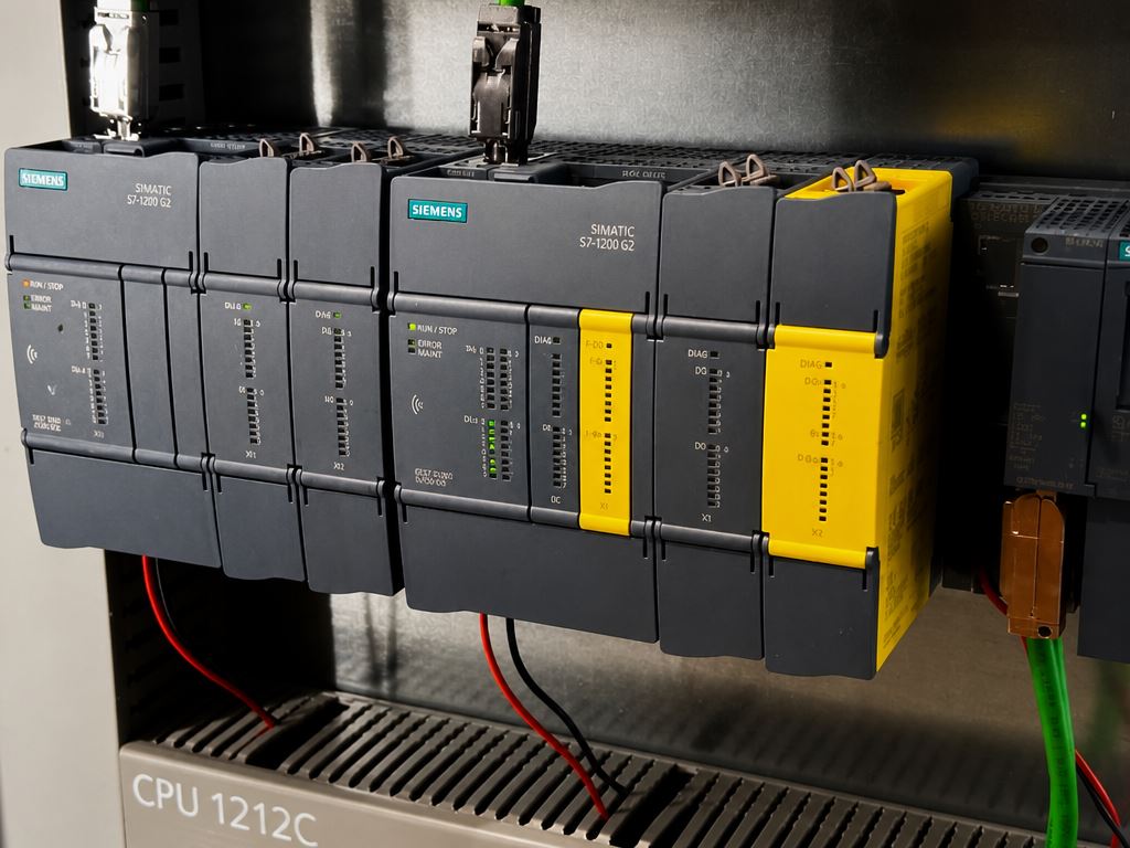

В контроллерах семейства Siemens S7-1200 широтно-импульсная модуляция реализована на специализированных скоростных выходах.
Внутри центрального процессора находится отдельный независимый кремниевый таймер-счетчик. Пользовательский код в основном организационном блоке OB1 совершенно не тратит время на включение и отключение контакта. Функция CTRL_PWM всего лишь раз за цикл сканирования записывает числовое значение скважности в аппаратный регистр контроллера, а сам генератор тактовых импульсов формирует фронты сигнала автономно.
В контроллерах под управлением среды Codesys реализация ШИМ чаще всего ложится на плечи программиста и стандартные функциональные блоки задержки TON или таймеры одиночных импульсов TP.
Период выходного сигнала в этом случае оказывается жестко привязан к времени одного программного скана, то есть к тому интервалу, за который центральный процессор успевает последовательно прочитать входы, выполнить код и выставить выходы.
В среде реального времени продолжительность скана никогда не бывает строго постоянной: на нее влияют обработка сетевых пакетов, вычисления и внутренние системные прерывания. Возникает временной джиттер, то есть паразитная нестабильность и фазовое дрожание фронтов импульса. Период управляющего сигнала постоянно растягивается и сжимается во времени, превращая строгую математическую сетку частоты в хаотично пульсирующий процесс.
