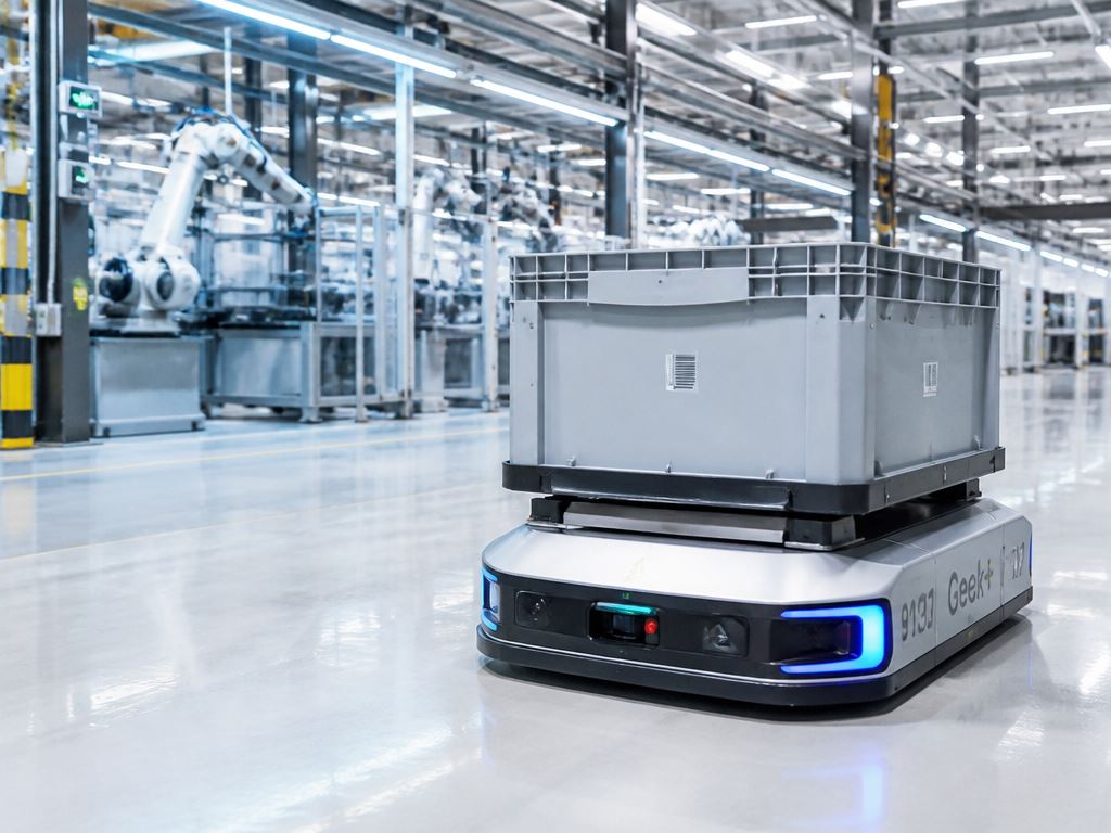

Второе направление - автономные мобильные роботы, AMR. В отличие от AGV, движущихся по магнитной ленте, разметке или фиксированному маршруту, AMR строят карту пространства, распознают препятствия и пересчитывают маршрут.
В цехе или на складе такая машина должна одновременно учитывать движение людей, работу погрузчиков, других роботов, временные препятствия, узкие проходы и изменение планировки. Физический ИИ превращает AMR из «доставщика по маршруту» в участника логистического процесса: он может выбрать обходной путь, изменить приоритет задачи и согласовать движение с другими машинами.
Признак AGV AMR с физическим ИИ
Маршрут Фиксированный, задан инфраструктурой Формируется динамически
Реакция на препятствие Остановка или движение по заданному обходу Распознавание препятствия и пересчет маршрута
Изменение планировки Требует корректировки инфраструктуры Карта и маршруты могут обновляться
Координация парка Обычно централизованная и упрощенная Возможны распределенное планирование и приоритеты задач
Роль в производстве Перевозка по маршруту Участник логистического и производственного процесса
Особенно важна координация парка. Если десятки мобильных роботов одновременно стремятся пройти через один узкий коридор, возникает затор. Интеллектуальная система должна распределять задачи, планировать маршруты и предотвращать конфликты до их появления.
