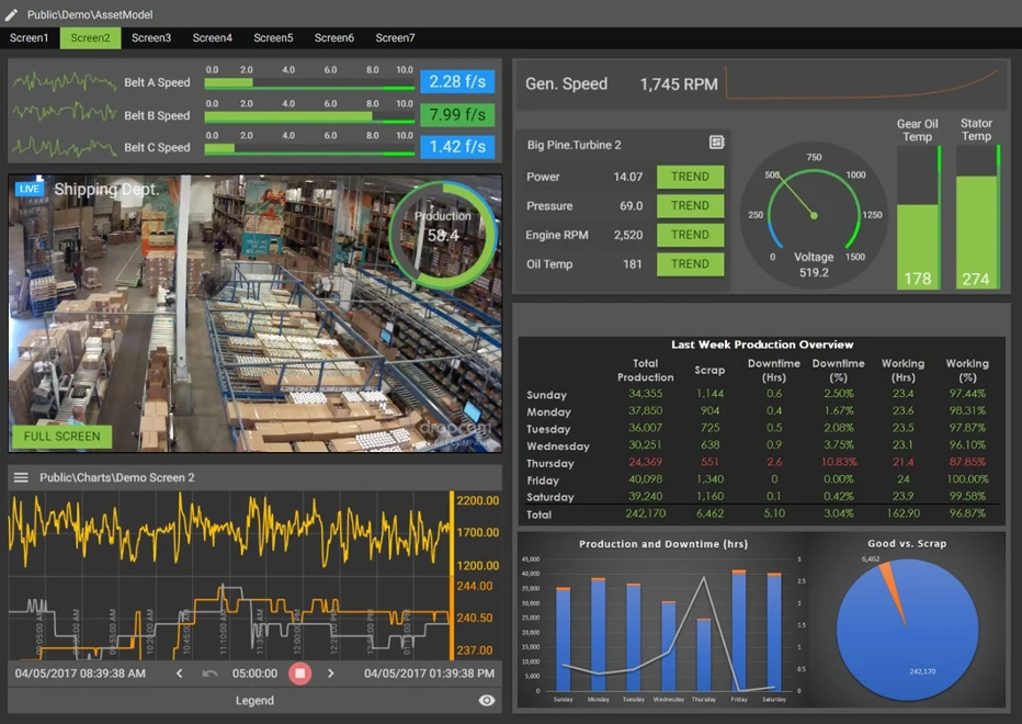

Historian-системы - это специализированные базы данных реального времени для сбора, долгосрочного хранения и анализа огромных объемов производственных данных (временных рядов), генерируемых SCADA и ПЛК. Они объединяют скорость реляционных БД с функциями архивирования, обеспечивая мониторинг процессов, отчетность и диагностику.
Historian-система
Программное обеспечение для ведения истории данных о процессах
